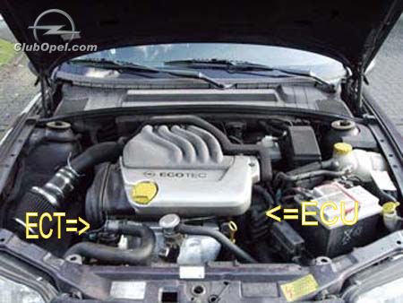

Va rog ami explica unde sunt asezate pe vectra B 1.6(16valve-x16xel) aceste ECU,senzor MAP,senzor ECT si a posta niste poze cu aceste ptr ca sincer sa fiu nici nu stiu cum arata acestea deoarece ma apuc sa fac eu macanica la mine in fata blocului ca deja m-au saracit de bani acesti mecanici de duzina cu calculatoarele lor cu tot,m-ai bine ma apuc eu de capul meu sa o repar ca deja azi imi manca 16l benzina pe 75km mers foarte foarte frumos in oras;orasul unde locuiesc nu este f mare ca sa zici ca este mare aglomeratie ( Drobeta Turnu Severin)deja am innebunit credeti-ma,Stima !

ECT este la la carcasa termostatului (intre furtunul gros si chiuloasa)).. este legat la un cablu prin intermediul unui conector, ECU este pe chiuloasa pe apartea ailalta.... MAP este dupa cate stiu eu aplicat pe clapeta de acceleratie...
daca dai jos tubulatura de admisie aer se vede inauntru la clapeta o gaura in care se afla senzorul ..

In imagine se vede locatia componentelor. Acum fara suparare, dar daca nici nu stii cum arata (daramite cum functioneaza) toate astea, poate nu e chiar o idee grozava sa te apuci sa umbli...
