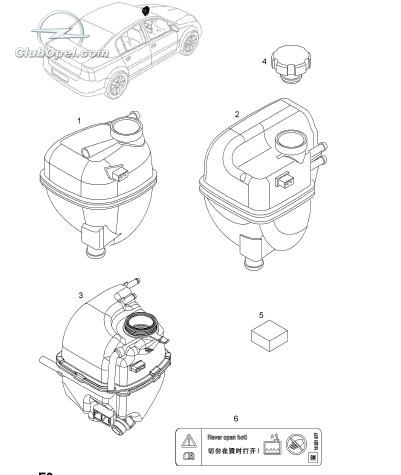

Question salut tuturor, de doua zile am observat ca nivelulul antigelului a scazut putin, dupa o verificare mai atenta am observat ca in spatele vasului de expansiune este ud cu antigel, dupa completarea acestuia cu solutie a inceput sa lacrimeze pe la bordura vasului care delimiteaza nivelul min.-max. cererea mea ar fii daca stie cineva daca vasul de pe vectra c motoizare 1,9 cdti se potriveste pe vectra c motorizare 2.0 dti ca sa o pot schimba, va multumesc anticipat Question 😢

nu se potriveste

dc nu se potriveste?
argumenteaza
eu am pus vas de la 1.9 la 2.2 care este la fel cu cel de la 2.0...

poz. 1 - este pt 1.9
poz. 2 - este pt. 2.0

intradevar putin difera din mai multe puncte de vedere ,dar poate cu mici modificari sa se potriveasca sau ce ziceti Idea

db77 a scris:poz. 1 - este pt 1.9
diferentele sunt 2....de forma si de volum...
diferenta de volum este ca cel ptr 2litri este mai mare cu 150ml fata de cel de 1.9
dar amandoua fac absolut acelasi lucru pentru care sunt concepute
prinderile sunt la fel la ambele ptr ca suportul unde sta vasul este la fel
singura modificare se face la furtunasele cele subtiri prin care vine apa in vas mai trebuiesc taiate din ele ca sa nu se gatuieptr ca pozitia lor nu mai vine in stg vasului ci in dr lui, deci lungime furtunaselor se micsoreaza

am gasit un vas original de 2.0 dti si a fost schimbat pretul 30 ron
