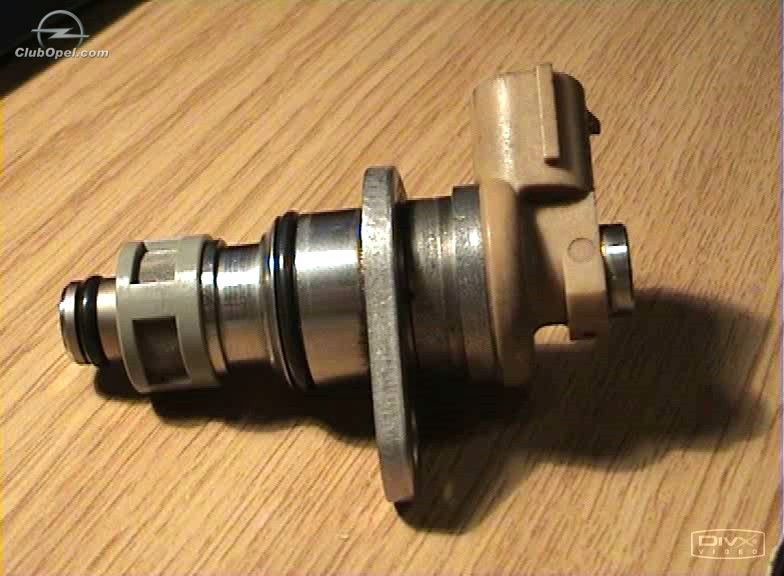

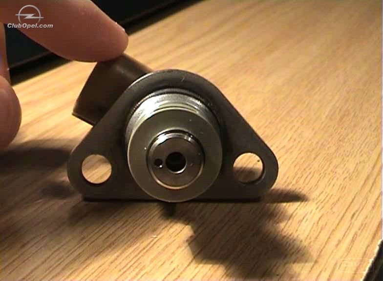

Ce vreau eu sa stiu este daca chiar exista senzorul asta, cum pot ajunge la el si daca chiar nu se poate repara cumva (totusi curge putina motorina pe acolo, cativa picuri...)

Eu l'am "reparat" pe al meu in sensul ca l'am lipit cu superglue 😃 si am schimbat cele 2 garnituri. Cat o sa tina... habar nu am, dar alta solutie nu am avut, in afara de a schimba pompa de injectie.
NU iti recomand sa il schimbi singur pentru ca pozitia acestuia e aproape imposibila. Eu m'am chinuit o zi intreaga cu el si am taiat/indoit vreo 10 imbusuri pana am reusit.

Eu nu stiam ca valva aia este sub burete( buretele este prins in ceva cleme ?) si o cautam.
Mie nu imi ajunge motorina in ECU dar imi uda cam rau motorul pt ca pica pe planetara si aia o arunca peste tot plus ce mai se scurge prin imbracamintea de la fire ca daca te uiti nici nu iti dai seama pe unde curge, picaturile sunt peste tot pe langa asta mai baga din cand in cand un miros de motorina in masina si nu imi place deloc.
Astept sa se incalzeasca putin si sa ma apuc de treaba.

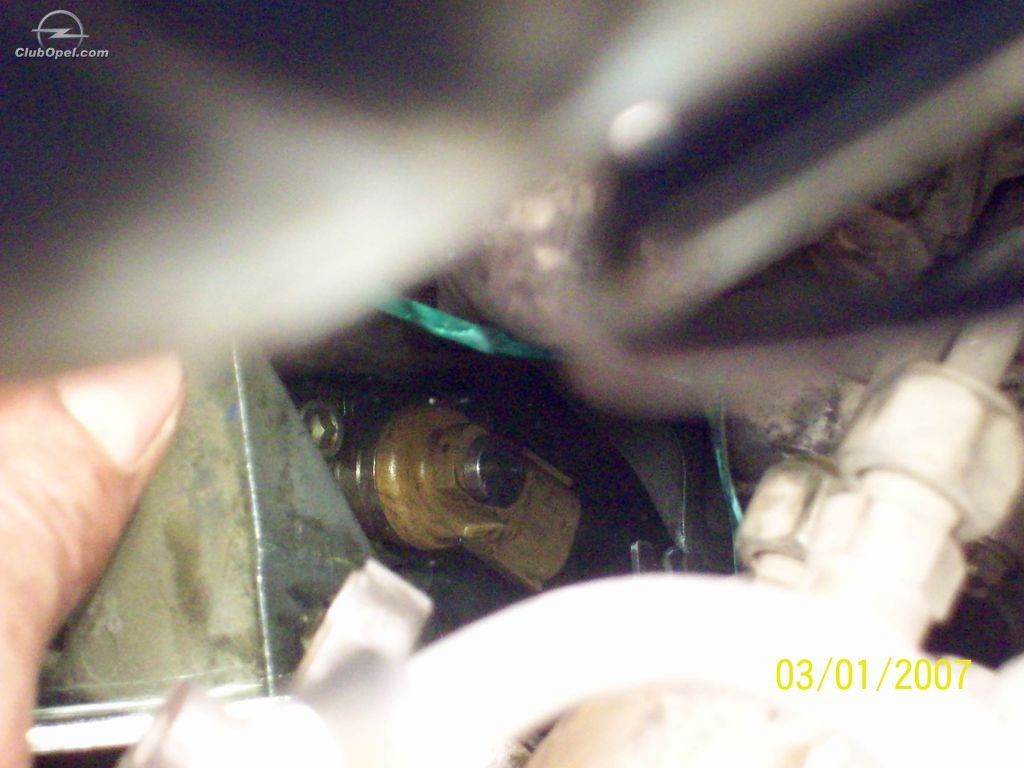

Si am ajuns la senzor... problem..cu ce drq il dau jos ca nu imi intra nimic acolo 😢.. voi cu ce ati desurubat? de unde gasesc sa cumpar? stiu ca suruburile sunt T30 sau T35.
Am si o poza: https://www.postimage.org/image.php?v=Tsq7orr
