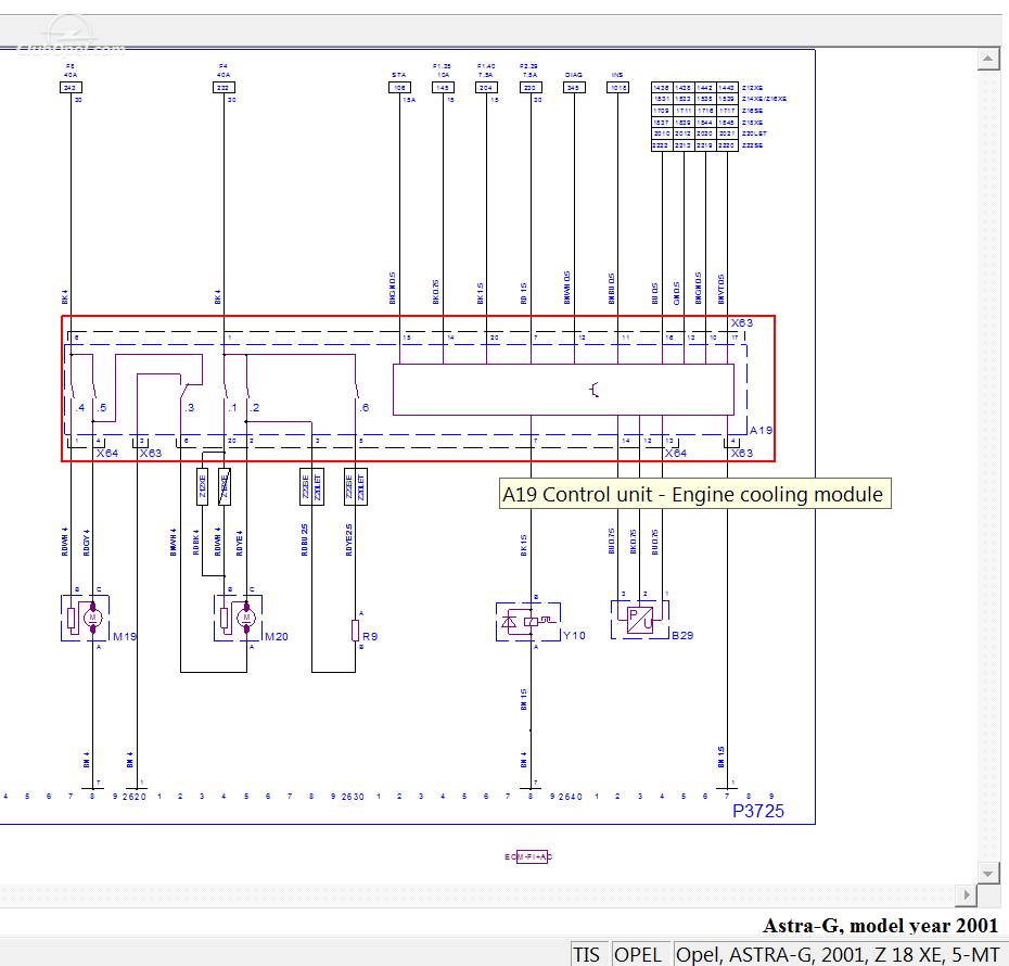

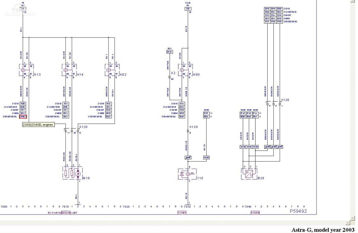

Dupa schema pe masina este un modul care actioneaza aceste doua ventilatoare. Dca ventilatorul de racire antigel functioneaza tot timpul, atunci nu ventilatorul este de vina, nu acesta trebuie cumparat.
Pe ventilatorul care merge continuu se afla o rezistenta pentru cele doua viteze ale acestuia, as verifica priima data aceasta piesa, cu aparatul de masura sau dai direct curent de pe baterie, minus dai unde intra firul maro iar plus dai pe rind pe ceilalti doi pini, ventilatorul trebuie sa mearga pe doua viteze daca rezistenta e buna.
Daca rezistenta e buna pot fi defecte acel modul al ventilatoarelor, ECU sau senzorul de temperatura antigel.
Poate ar fi buna o diagnoza, asa ai avea un cod de eroare de la care sa pleci. In bord nu ai aprins martorul galben radiator cu elice?

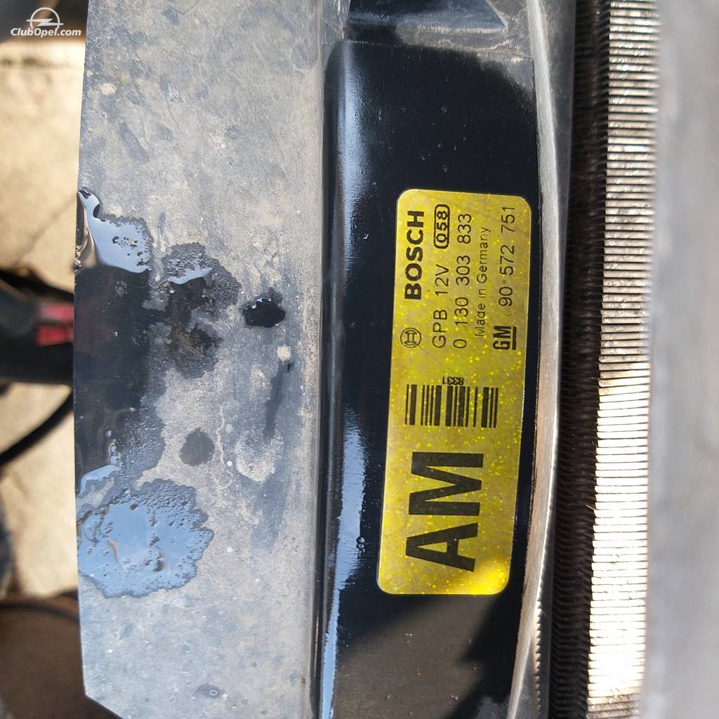

Din ce am observat, rezistenta de unde ar fi controlate treptele de vitezã ale ventilatorului, este încastrat in ventilator (nu este piesa separata).
De aia am spus cã e un model mai rar, care nou este f scump.
O sa incerc o verificare cum mi-ai spus mai sus, insa ma tem ca imi va fi imposibil sa scot doar rezitenta de pe ventilator.

Asa cum spune si colegul @gabimilo1, ar fi fost bine sa stim exact despre ce vorbim.
Unul electroventilator sau doua? Ce masina, ce an si ce motor ... exact?
Daca este cu doua electroventilatoare, pornesc ambele sau doar unul si daca doar unul, care dintre ele?
Porneste/pornesc doar la pornirea motorului sau si daca pui doar contactul?
Cu trei trepte de viteza este si schema postata de colegul @gabimilo1 si exista si varianta cu un singur electroventilator cu trei trepte de viteza (anul 2003), de asta ar trebui date exacte.
Aparent, variantele pot fi: senzor presiune AC defect (posibil si lipsa presiune), senzor temperatura lichid racire, modul racire motor (daca exista), ECU, sau firele de legatura ale acestora.

Fabricatie 2001, motor 1.8 benzina -125 CP (cod Z18XER cred, nu sunt 100% sigur).
Are 2 ventilatoare, unul mai mic pe fațã lipit de radiatorul pt AC si unul mare pe spate, lipit de radiatorul pentru antigel /rãcire motor.
Porneste doar ventilatorului mare de rãcire motor, imediat ce am pornit motorul, direct pe viteza cea mai mare.
Porneste acelasi ventilator si daca tin contactul doar pus mai mult timp, cam la 10 secunde cu contactul pus. Pare sa porneascã pe o vitezã mai mica, sau e înșelãtor din cauza ca nu beneficiazã de încãrcare, motorul fiind totusi oprit, doar contactul pus.

Este valbila schema pe care am postat-o eu. Este posibil sa fi pierdut freonul din instalatia de ac dar stiam ca in acest caz iti pornea ventilatorul de aer conditionat pe viteza mica.
Ramin la parerea ca o diagnoza te scuteste de unele batai de cap, daca ai lipsa freon atunci diagnoza va arata senzorul de presiune. Daca nu faci diagnoza ramin cele ce a zis si @sebage si eu inclusiv (cazul nasol) ECU defect.
Norocul mare ar fi sa gasesti firele cu probleme, sau apa prin mufa modulului ventilatoarelor (din cite stiu e sub aripa stg fata si mai intra apa pe acolo).
