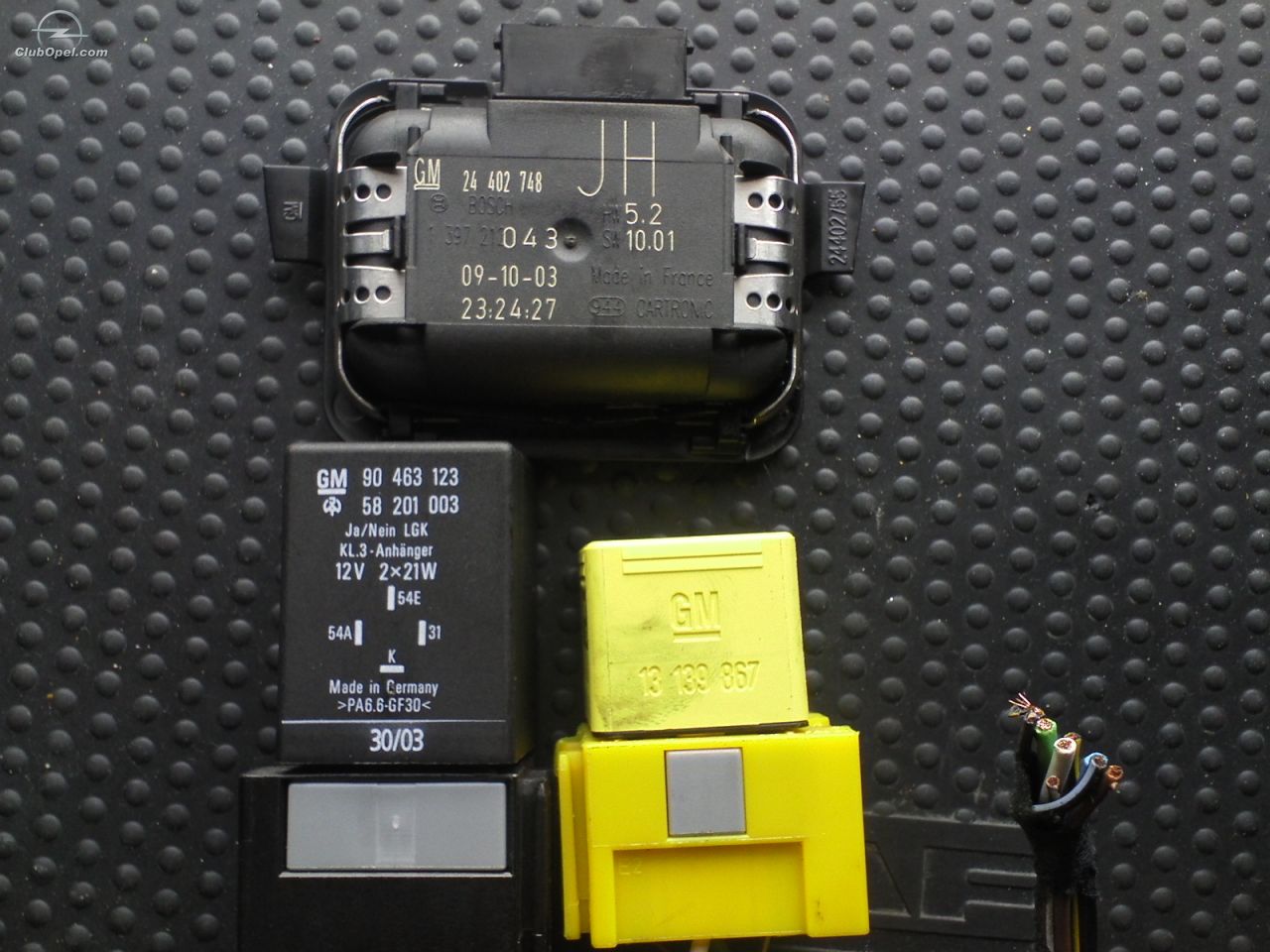

redeschid aceasta discutie cu o poza si codurile senzor si relee pentru senzor de ploaie.
mentionez ca sunt date jos de pe parbriz normal.
  • Kay
  • Mesaje scrise: 1,067
  • Masina: Astra 2003 Z16XE
😃 nenea ala mare si negru este releu de carlig

Salut !Imi puteti confirma daca codurile celor doua relee necesare montarii senzorului de ploaie pentru astra g y20dth 2003 sunt corecte ?
GM 90 452 402 de culoare neagra si GM 13 139 867 de culoare galbena?Mentionez ca suportul pentru releul galben l-am gasit in spatele torpedoului ,dar in cutia de la motor nu am gasit nici un suport de releu gol ,trebuie sa trag fire pentru acesta sau se afla dispus in alt loc ?Multumesc!

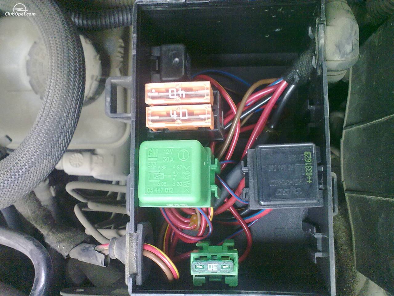

Multumesc ! Din pacate in cutia de la motor se afla doar aceste relee:
Acum chiar ca sunt in ,,ceata ,,.Trebuiesc 2 relee galbene care au aceeasi valoare sau diferita inca nu stiu exact , plus cablajul lipsa care duce ....?
  • Kay
fa-ti tu cablajul ca iti dau exact ce tipuri de releu sa folosesti acolo.

Sa inteleg ca este greu de cablat partea lipsa ?
  • Kay
este ceva de munca... acum depinde de fiecare cat de mult se pricepe si cat de OEM vrea sa faca legaturile

cel galben.. care este in spatele torpedoului sigur este "test bulb" pentru carlig (adica remorca)
  • Kay
gresit... chiar este pentru senzor ploaie; cel pentru carlig este negru
