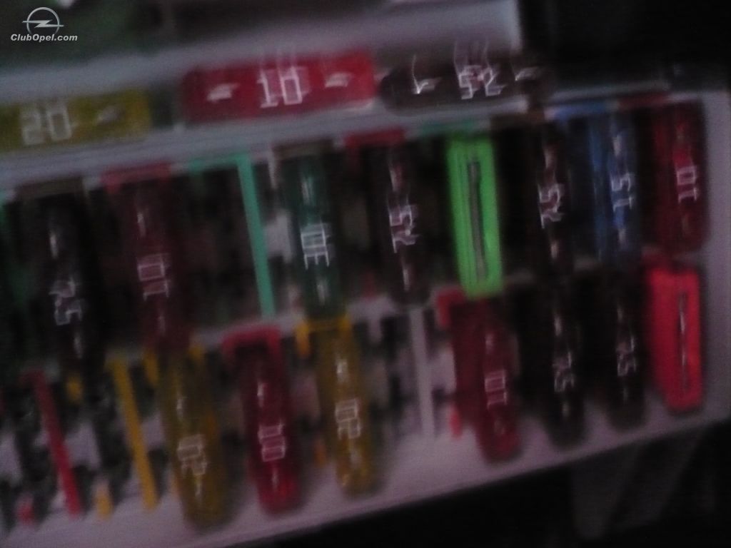

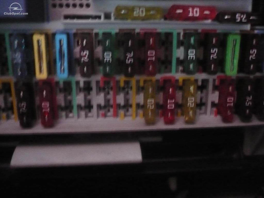

salut...as avea cateva intrebari legate despre sigurante:
1. cum imi dau seama daca este arsa sau nu?trebuie neaparat sa o dau jos ca sa vad daca este sau nu arsa?
2.pentru martorii din bord sunt sigurante?(am impresia ca mi se aprind cam putini martori cand pun contactul sa o pornesc)(si martorul cu cheie trebuie sa se aprinda de fiecaredata cand pun contactul?)
3. azi am desfacut capacul de la tablou sa ma uit putin la sigurante...dar m-am uitat ca si curca-n lemne ...insa totusi am observat ceva:
erau unele sigurante care parca aveau capul sarit(sau ceva de genul....sunt si poze mai jos)
PS.scuzati calitatea imaginilor da era o pozitie cam incomoda de facut poze

cand se duce siguranta se arde conductorul metalic dintre piciorusele sigurantei... se poate vedea si fara sa dai siguranta jos... da mai simplu o dai jos....
Martorul "masina cu cheia" trebuie sa se aprinda cand invarti cheia pe pozitia de mers...
sigurantele cu capacul sarit sunt bune...
cauta pe forum sau in manualul de utilizare a vehicolului la tablou sigurante sa vezi de ce e responsabila fiecare in parte..

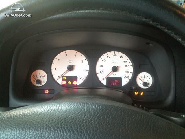

si ce am intrebat si mai sus.....martorii din bord au sigurante?
la mine nu mi se aprinde martorul cu cheie si cred eu multi altii
poate ar putea pune cineva o poza cu martorii care trebuie sa se aprinda cand pui contactul...
si daca nu mi se aprinde martorul cheie....cum as putea sa rezolv?
multumesc anticipat

BN 04 AMJ a scris:si ce am intrebat si mai sus.....martorii din bord au sigurante?
multumesc anticipat
multumesc anticipat
La modelul tau si la anul de fabricatie nu ai acel martor.

BN 04 AMJ a scris:da....pai nu ii ala cu o masina si o cheie pe ea?
ca eu la ala m-am referit....scuze daca nu m-am exprimat cum trebuie dar nu stiam ca sunt si alea de mai multe tipuri..
si ala cu masina si cu cheiepe ea trb sa se aprinda de fiecare data cand pun contactul?
Tu ai doar acest martor
Cel cu masinuta nu exista, din cate stiu a fost introdus din 2001.
