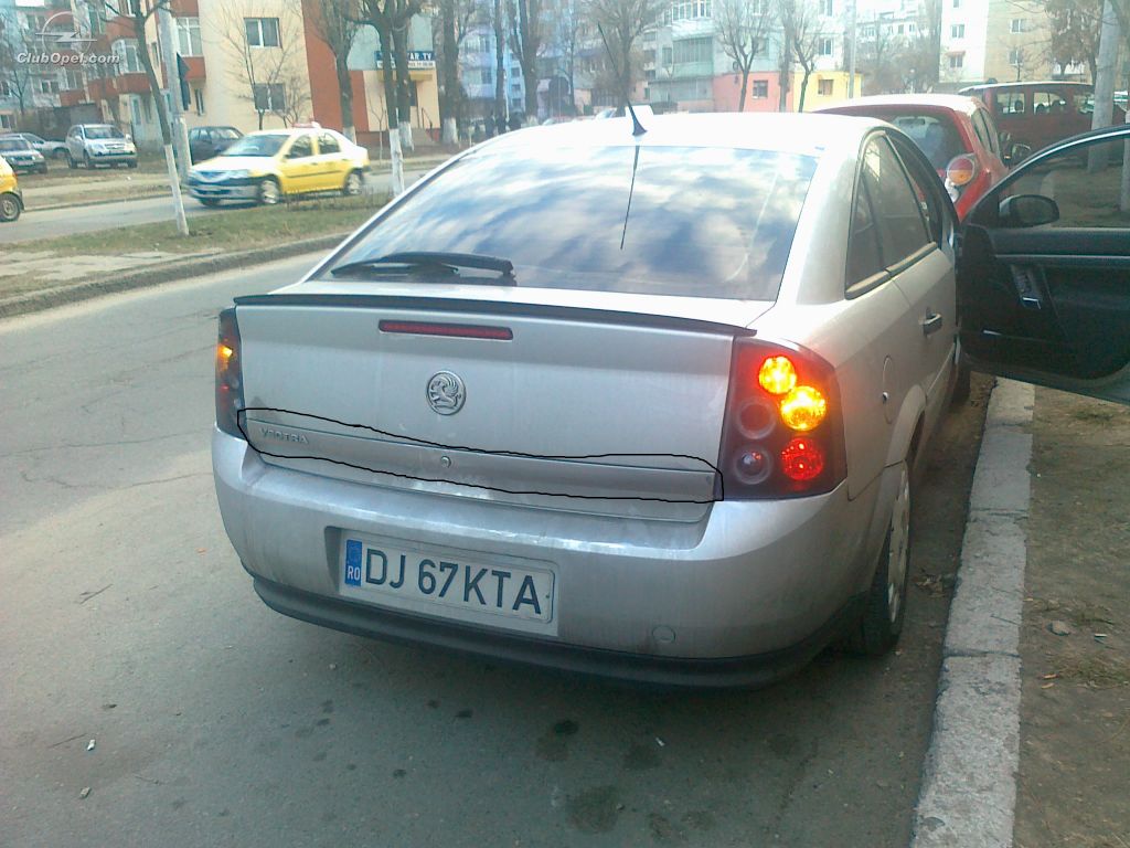

Cum se da jos banda cromata de pe haion ? cea insemnata in poza
  • k8m3l
  • Mesaje scrise: 21
  • Locatie: Mehedinti
  • Masina: Vectra 2002 y20dth
  • Cont inregistrat: 03 Feb 2007
Desfaci capitonajul de la portbagaj , are niste cleme pe margine si dupa l-ai desfacut in interior banda resp are doua suruburi cred ca de 10 sau de 8(cheia).
  • yonutKTA
  • Mesaje scrise: 249
  • Masina: Vectra 2003 z18xe
k8m3l a scris:Desfaci capitonajul de la portbagaj , are niste cleme pe margine si dupa l-ai desfacut in interior banda resp are doua suruburi cred ca de 10 sau de 8(cheia).
mersi,am sa ma uit maine sa verific ...revin cu raspuns daca reusesc sa il dau jos
