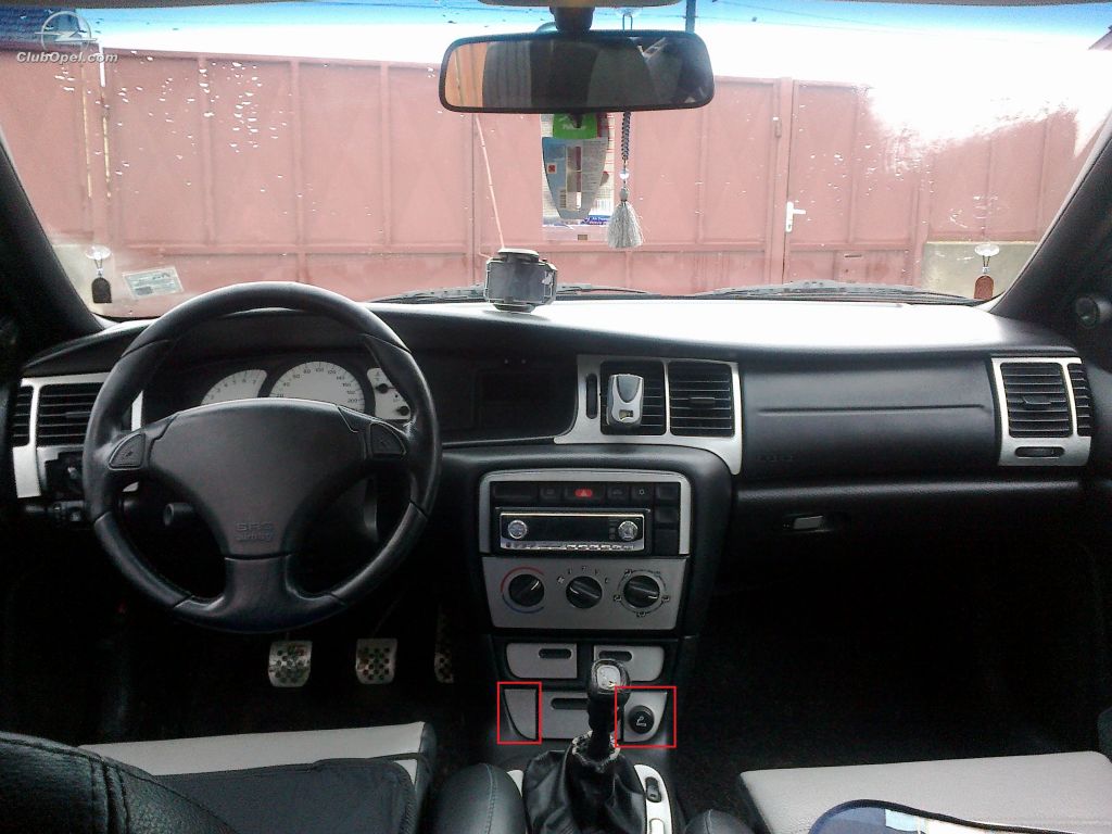

Buna, va rog sa ma ajutati! Am un vectra b karavan din 1997 si becurile de la cele trei butoane de ventilatie se aprind doar cand vor sau cand ii trag una 😳 la bord 😊)! Cum se scot butoanele ca sa le schimb sau sa le strang ca nu fac contact! Si cum sa fac sa se aprinda becul martor de la centuri si de unde stiu daca am ca in bord imi arata ca ar avea! Va multumesc anticipat

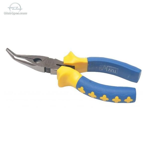

Ce fel de clima ai, AC?Daca este AC merge scos capul care este peste cele 3 butoane cu o surubelnita dar grija mare ca se poate rupe, problema este ca nu prea ajungi la cele 3 becuri ca nu iti intra degetele eu le-am scos cu un patent ca si cel din poza si pe varfuri am dat cu banga izolatoare ca sa nu zgari becul sau sa-l sparg.Cum a spus {cangri} am facut si eu cand am scimbat si la briceta becul, dar sa schimbi becul la briceta trebe sa scoti bricheta afara si sa scoti briceta trebe sa desfaci plasticul ala dintre scaune care are 3 suruburi pe margini si un surub sub frana de mana.

Deci capacul ala care este incercuit merge scos cu o surubelnita,iar becurile se scot cu clestele ala dar pe cleste dai cu banda ca sa nu spargi becu, pur si simplu il scoti becu si pui altul iar daca nu merge becul trebuie intors becul si atunci lumineaza.

exact , bagi o surubelnita dreapta , undeva in lateral-ul capacului , si cu grija ai sa il scoti dupa care daca ai degete subtiti poti sa scoti becurile daca nu cum a spus si colegul cu un cleste ca cel din poza dat cu banda pe varf apuci bec-ul si il scoti

Se scot capacele astea si acolo au 2 suruburi le desfaci si incerci sa o scoti, la mine nu a iesit si a trebuit sa desfac si cele 3 suruburi de pe ambele parti ale plasticului dintre scaune si un surub de sub fara de mana si atunci am putut scoate bricheta.Si cred ca ar mai fi o solutie sa dai masca de la cele 3 becuri care le-ai schimbat sa o dai jos desfaci suruburile si vezi daca poti scoate suportul pentru pahare are o sarma care este peste suport, varianta asta nu am incercat-o am dat cu parerea dar prima merge sigur daca nu poti sa o scoti doar prin desfacerea celor 2 suruburi din patratele din imagine.
