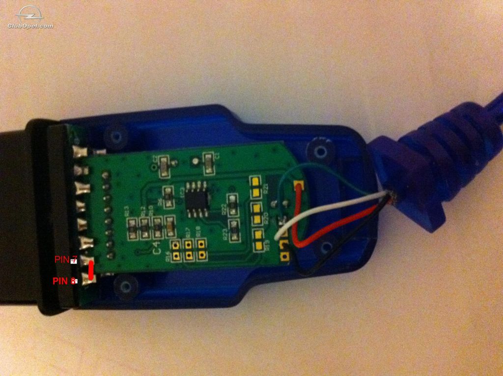

salut

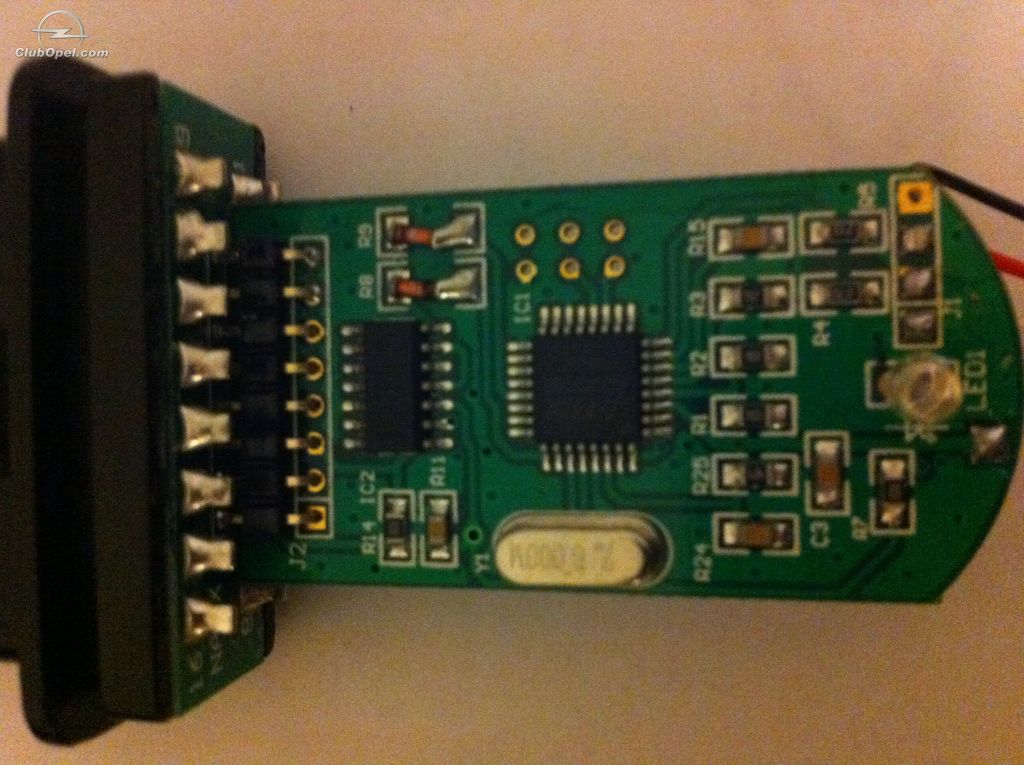

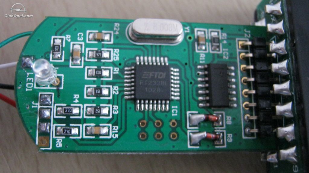

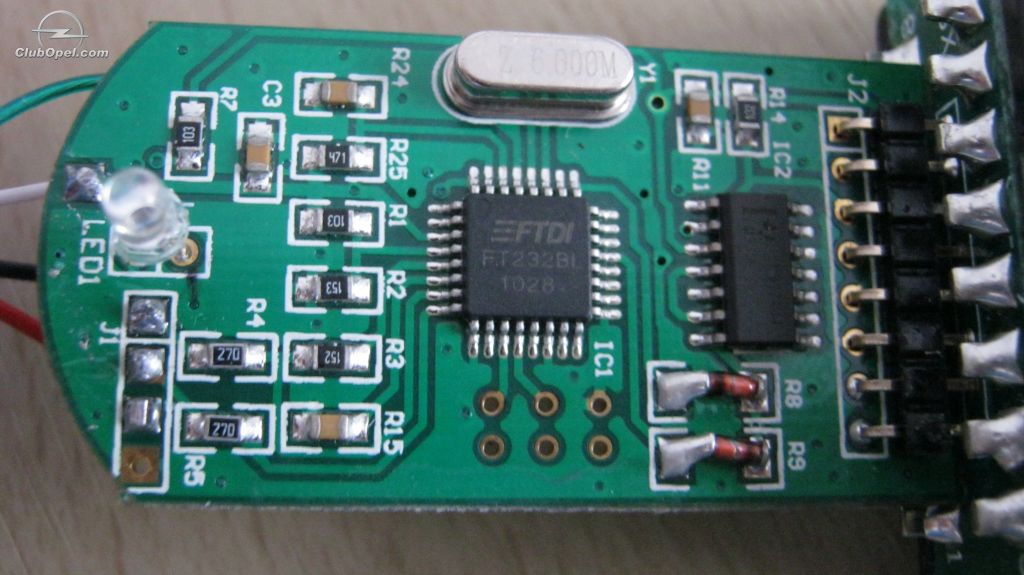

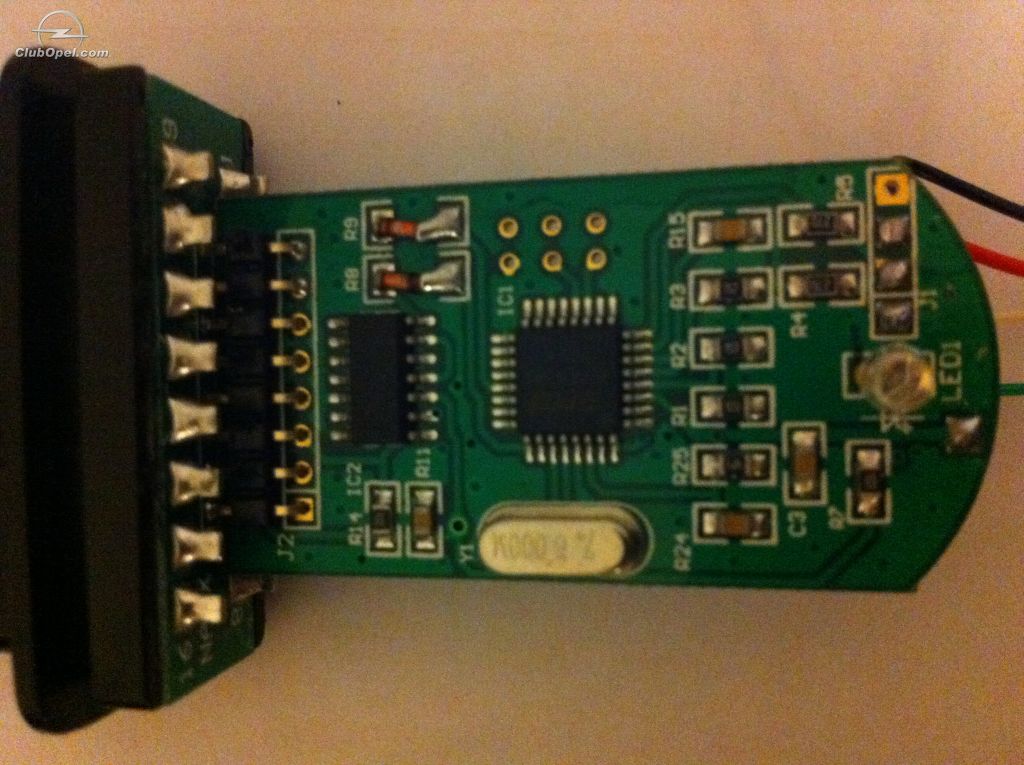

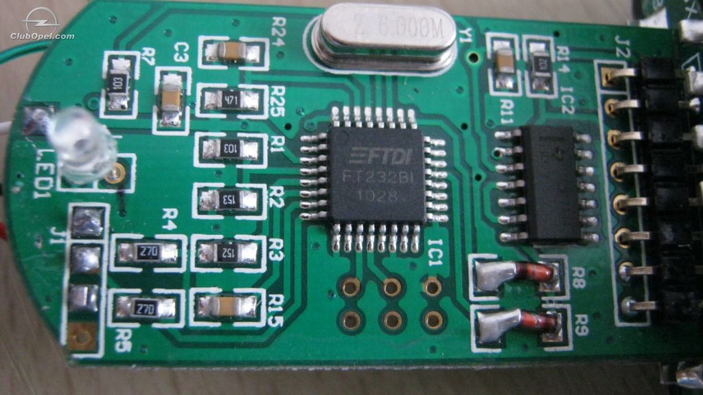

am citit pe un forum ca daca conectez pinul 7 cu pinul 8 ai acces la toate functiile tech2
Ultima modificare făcută de hackeru95 la Vin 27 Jan, 2012 1:26 pm, modificat de 3 ori în total
  • realcriss
  • Mesaje scrise: 423
  • Masina: Astra 2001 1.7dti y17dt
  • Cont inregistrat: 19 Dec 2008
Pinul 7 si 8 se lipesc intre ele pertru a putea diagnostica BMW-uri; mai sunt cateva modificari de facut in functie de chipul FTDI din interfata, pune o poza si cu partea cealalta.

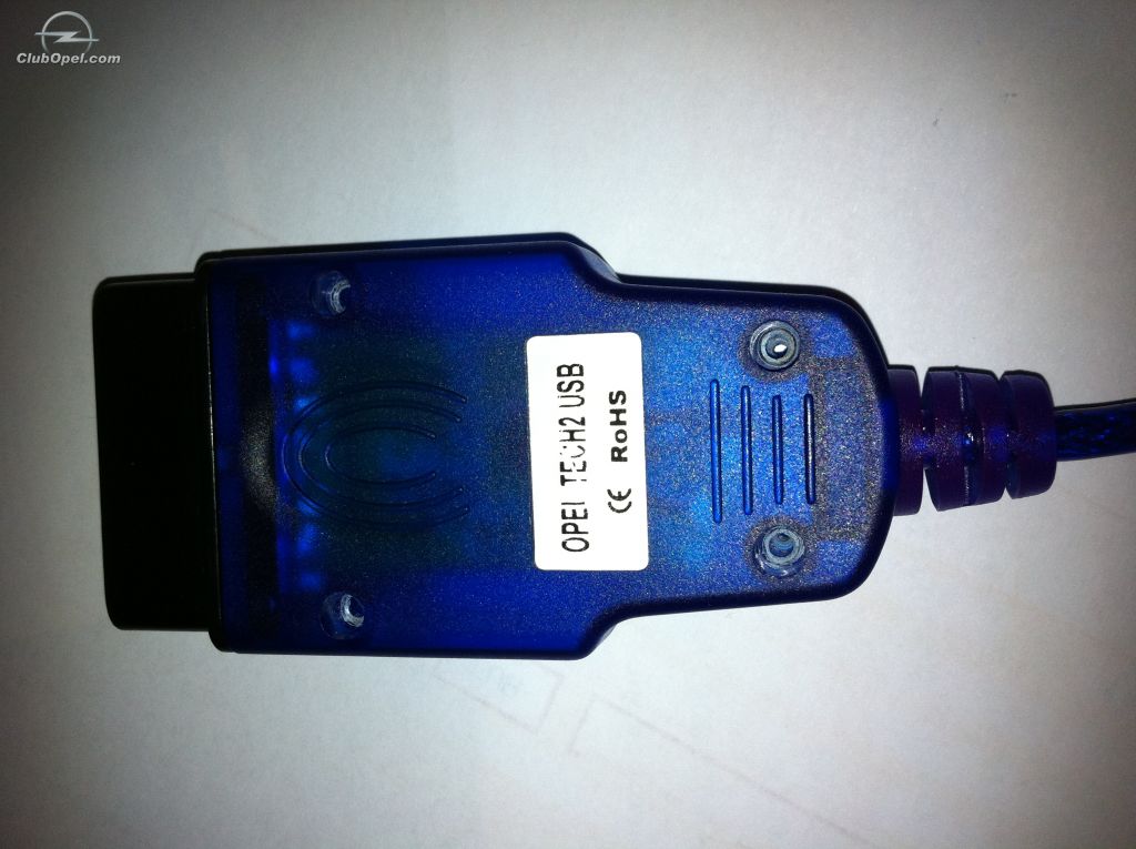

Opel Tech2 USB clona nu face mare lucru pe Opel (citire si stergere coduri de eroare in mare parte, la masini cu K-line), daca doresti ceva ok pt. Opel cumpara un OP-COM, gasesti la publicitate.
