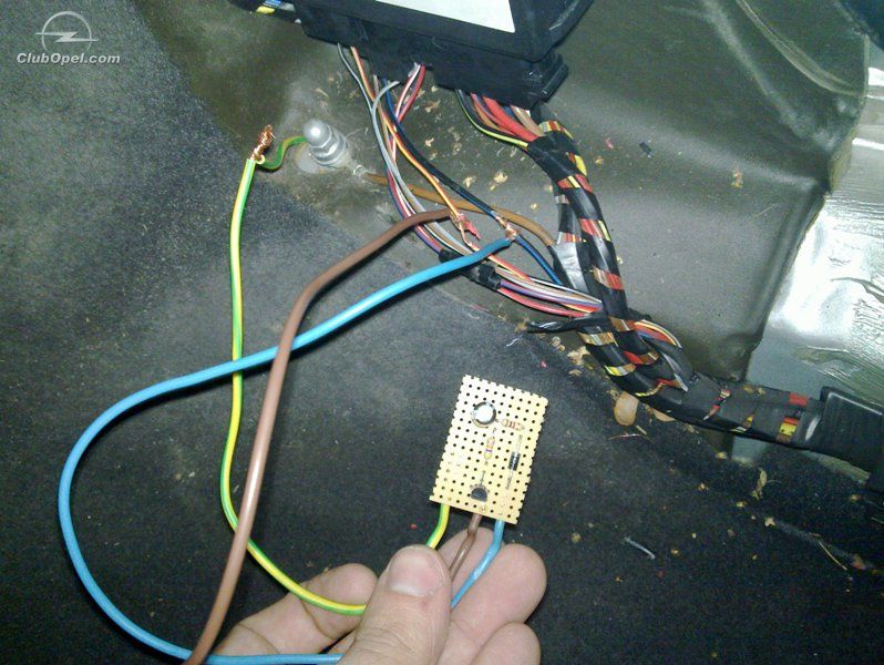

https://www.clubopel.com:808...61489_otlbllf.jpg
pin 4 rosu-portocaliu se leaga la rosu-portocaliu din poza de mai sus, adica la modulul de inchidere centralizata de la picioarele pasagerului dreapta si inchide trapa odata cu geamurile cand tii cheia rotita spre dreapta in usa
mai ai un al 3-lea pin la buton care duce tot la masa
