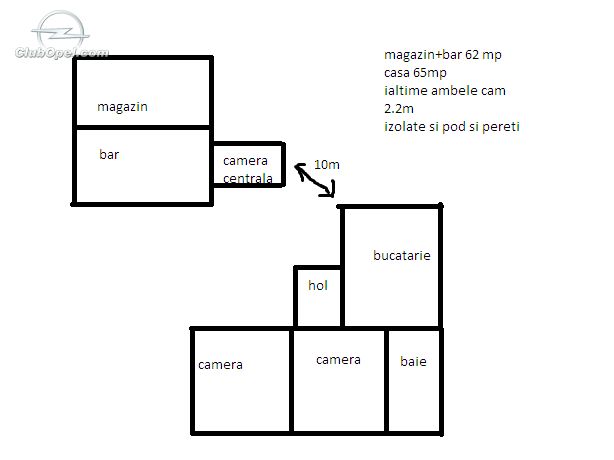

Tocmai asta e ideea. Sa fi cat mai departe cand bubuie. 😃
Ce sa bubuie, cazanul?, nici ala nu bubuie pentru ca are supape care inchid si deschid fluxul de apa,adica aca nu mai este apa in cazan ca sa se numeste nu mai baga apa in centrala iar focul arde ca si cum ar arde focul intr-o teracota, asa ca nu are cum sa bubuie 😊.

Iti recomand sa folosesti teava de cupru de 22x1 si reduci diametrul pe parcurs , este de ajuns pentru ce ai tu acolo. Ca izolatie poti folosi modelul asta , iti alegi tu grosime in functie de temperatura minima.
Ia-ti o centrala simpla ( fara gazeificare) si de putere mai mare , o vei incarca mai rar. Iti poti lua si una second hand iar la cumparare ii faci un test de presiune si ii desfaci capacele sa vezi daca nu este lovita/taiata etc. Cele cu gazeificare sunt putin mai pretentioase. Pompe bune au cei de la Grundfos , Bosch , Wilo.
Spor la treaba !
