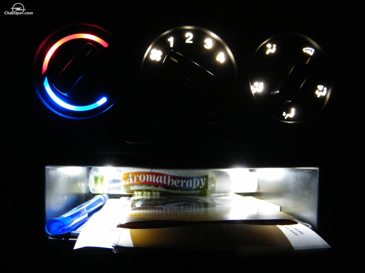

Desi pe forum mai exista oarecum informatii,nu am gasit nimic concret,despre ce si cum se face,asa ca am fost roman pana la capat si l-am facut prin ingeniozitate proprie 😎 😂
Materiale/scule necesare:
- 1 m de cablu
-bormasina
-surubelnita si cutter
-ciocan de lipit
-banda izolier sau eventual tub termocontractabil

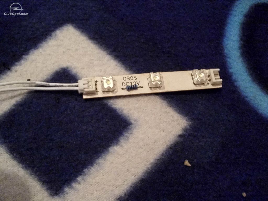

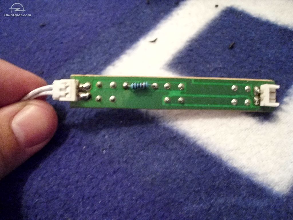

-placa cu 3 leduri (costa 4 lei - ca sa nu fie secret si sper nu se considere reclama, placa se cumpara de la mivarom) sau eventual se poate construi una
Placa arata in felul urmator :
Pasii:

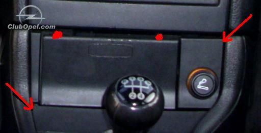

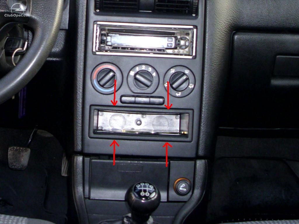

1 Demontam cutia de depozitare din consola centrala (se demonteaza cu ajutorul unei surubelnite-avand 4 puncte de prindere- vezi foto)
2 Demontam scrumiera si plasticele aferente( scrumiera este prinsa in 2 suruburi si plasticele prin clipsare)

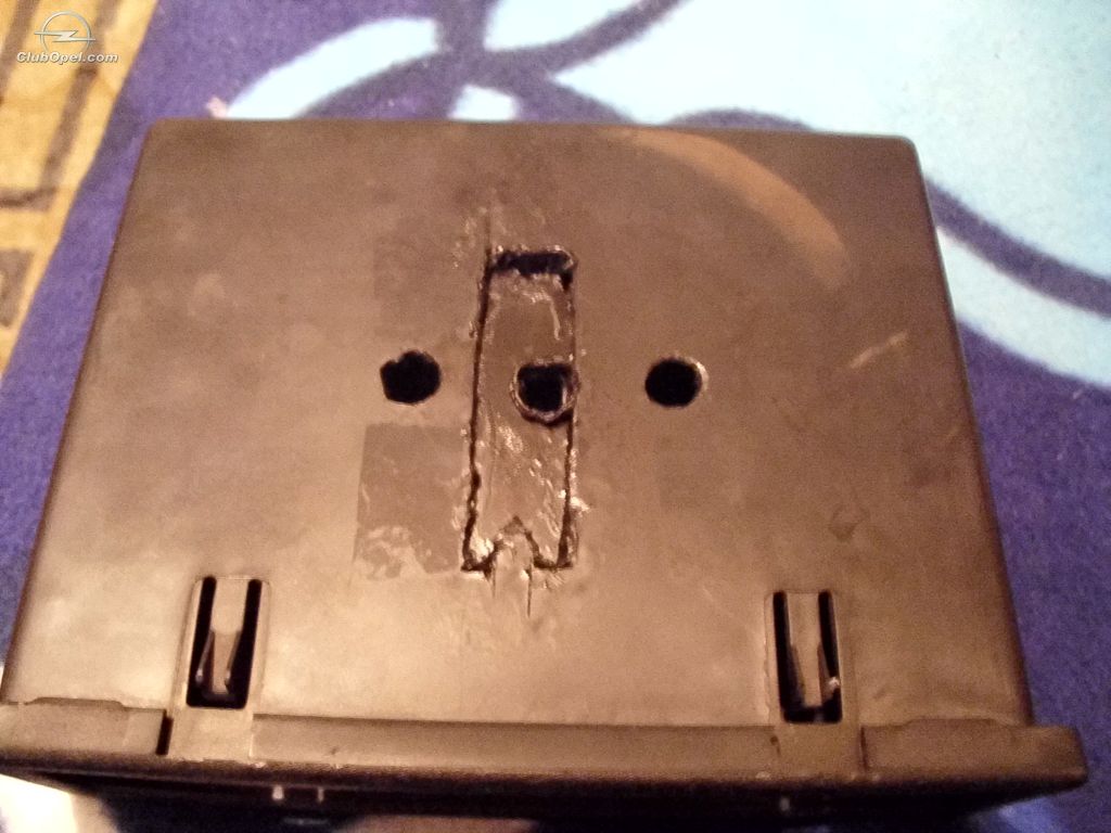

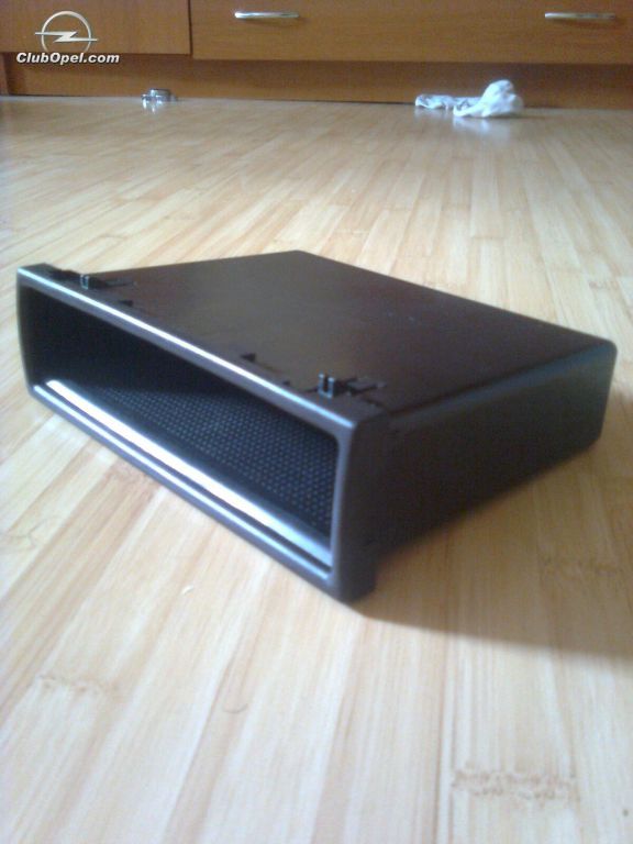

3 In functie de asezarea ledurilor pe placa,vom gauri cu bormasina cutia de depozitare,in cazul meu placa prezentand 3 leduri vor fi date 3 gauri(cutia din imagine a avut ceva de suferit,nu luati in seama decat gaurile care trebuiesc date)

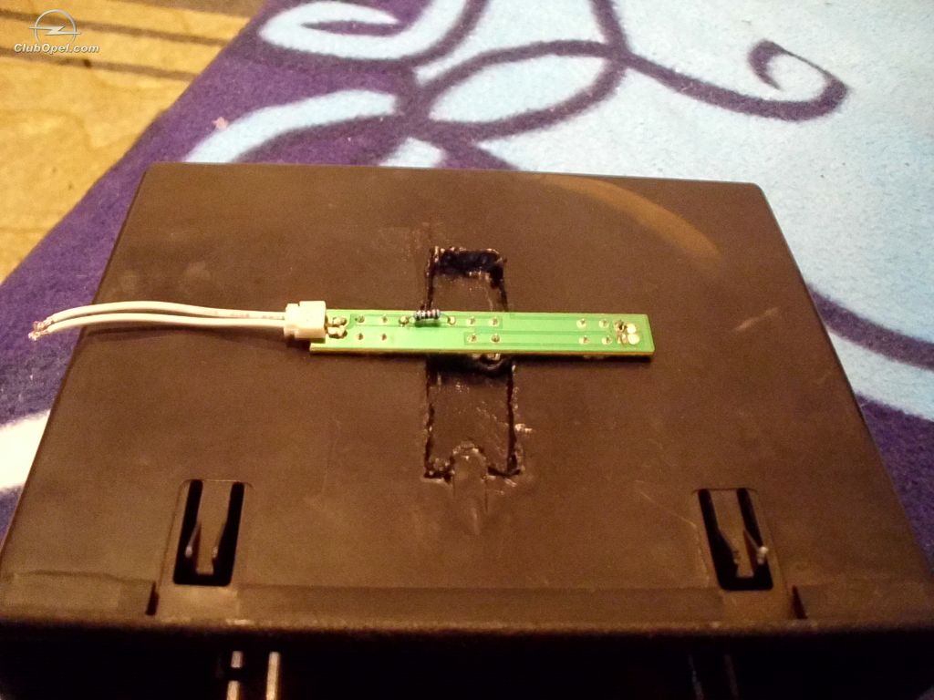

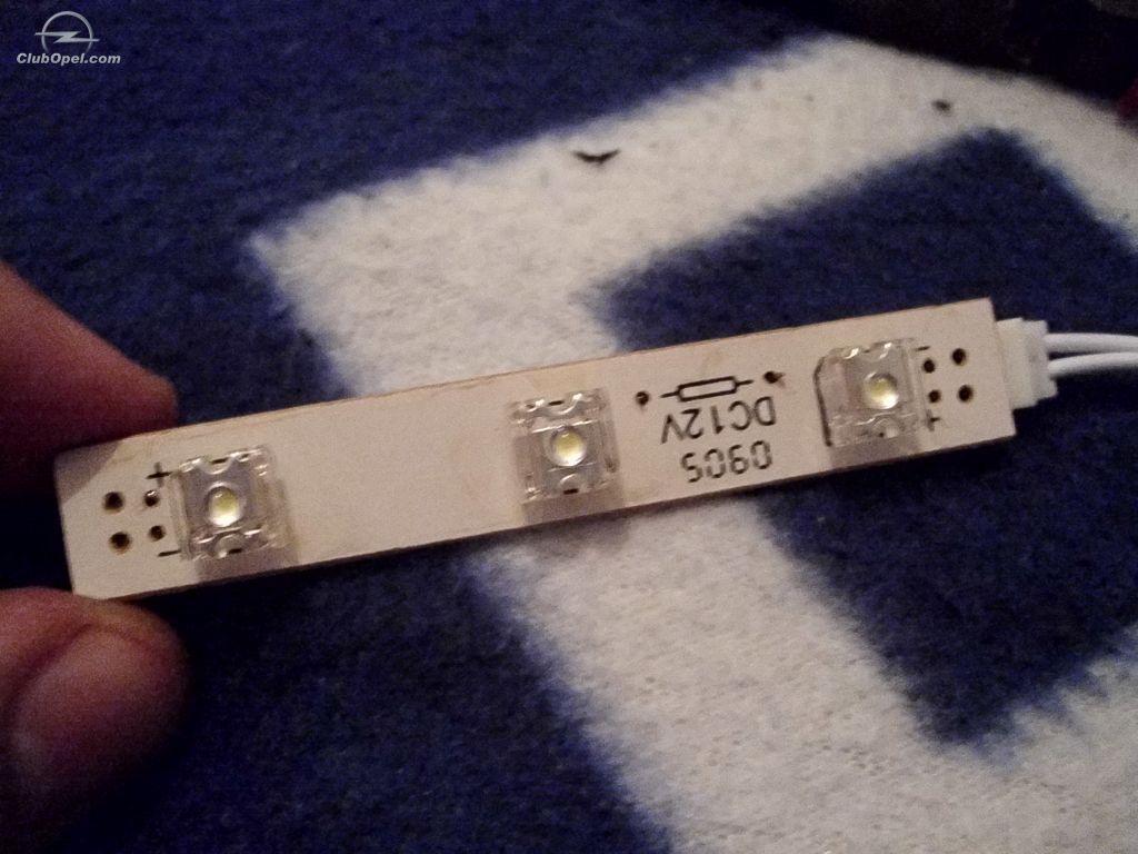

4 Se va modifica placa cu leduri,deoarece are mufa de conectare si rezistenta lipite exact pe partea cu ledurile, vor trebuii mutate pe spate
Ele sunt amplasate asa
Si vor trebuii mutate asa
In final placa va arata asa
5 Se va monta placa cu leduri pe cutia de depozitare(daca ati gaurit bine vor intra prin clipsare nemaifiind nevoie sa le lipiti cu banda dubla adeziva sau alte lucruri)
6 Se merge la masina si se vor face legaturile dupa cum urmeaza
Plusul se va lega la firul care alimenteaza becul brichetei
Minusul se va lega la o masa a caroseriei(spre exemplu eu l-am legat la antena cd playerului,dar se poate si la suruburile de fixare ale timoneriei)

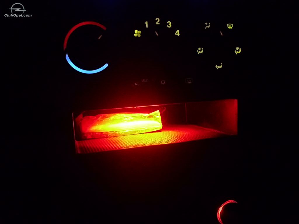

Astfel fiind facute legaturile ledurile se vor aprinde pe pozitii si v-or putea fi reglate la intensitate ca si restul bordului
Se monteaza totul in ordine inversa si avem rezultatul
Nu sunt adeptul ledurilor prin fel si fel de locuri,dar aici chiar au utilitate, noaptea vezi clar ce ai pe acolo bagat.Probabil mai sunt idei de genul pe forum,eu doar mi-am expus-o pe a mea
Celor care se vor apuca le doresc : spor la montaj !

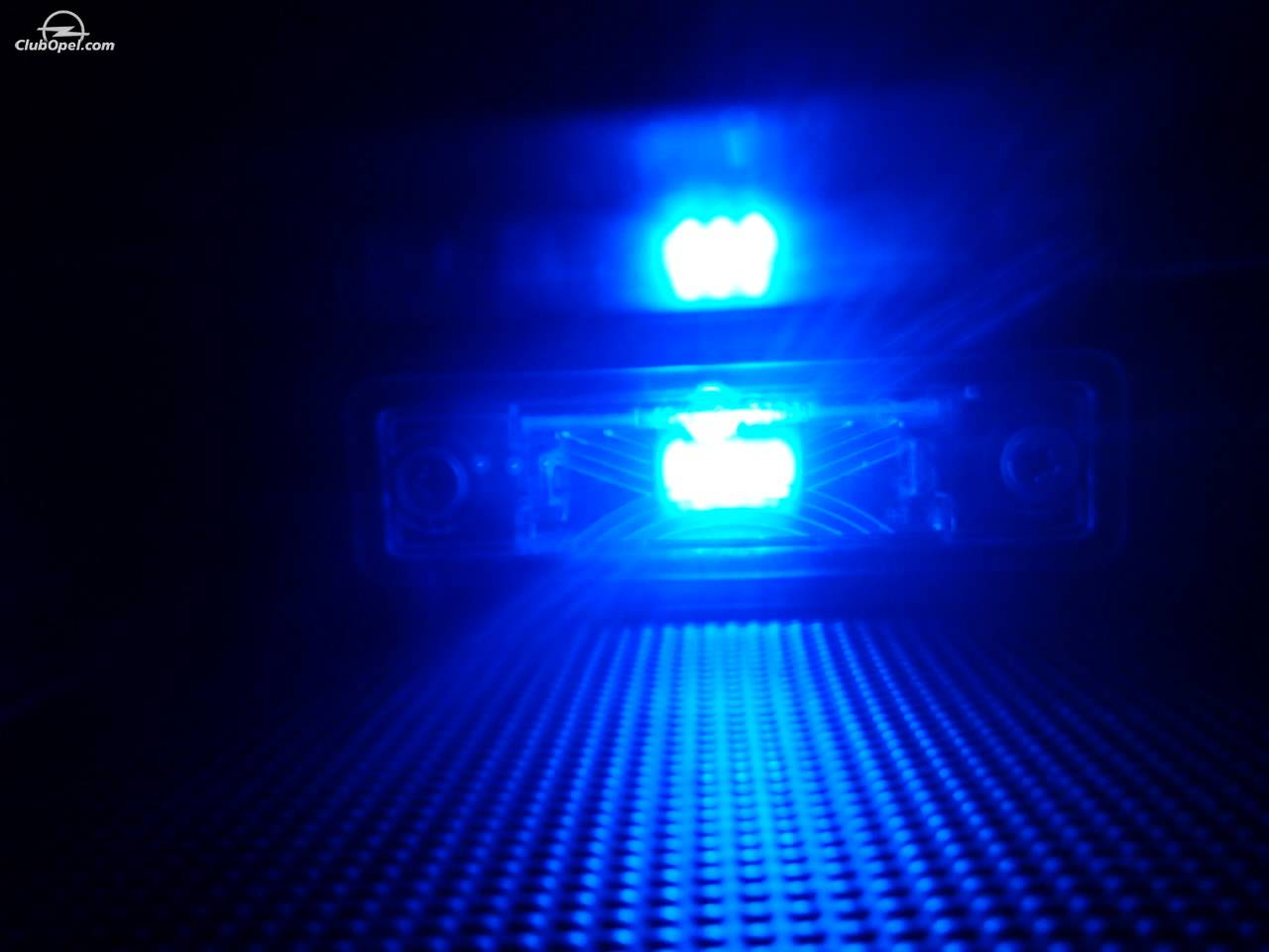

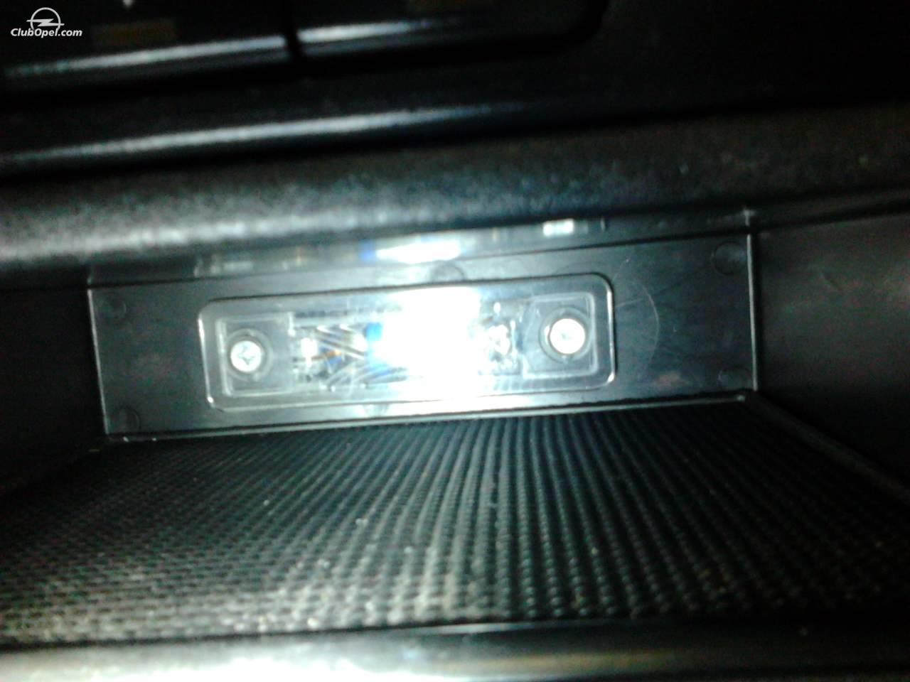

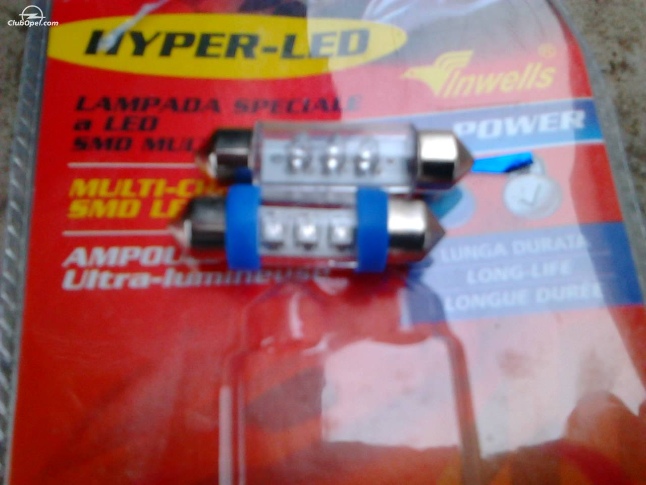

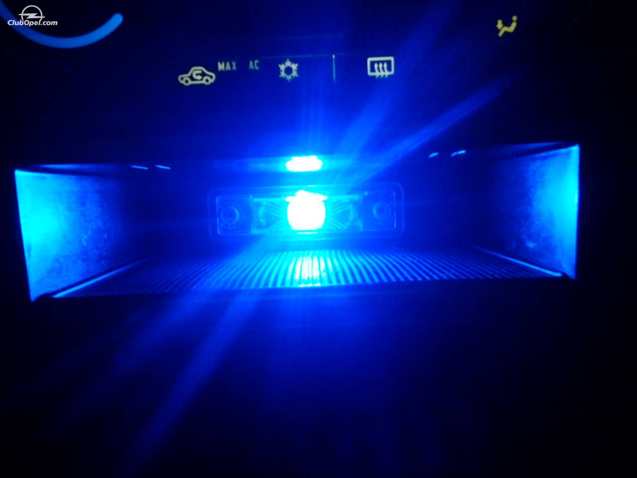

E ok cum a fãcut Valy dar eu am optat pentru altã soluþie ºi anume aceea de a monta un suport bec (pentru iluminarea plãcuþei de inmatriculare de astra g caravan in cazul meu). Se decupeazã exact dupã mãrimea acelui suport se dau douã gãuri pentru fixare cu holºurub iar alimentarea de la brichetã.
  • vallyyy
  • Mesaje scrise: 1,636
  • Masina: Astra 2006 Z14XEP
Am luat si eu in calcul montarea acolo,dar ma gandesc ca e tare deranjant pentru pasagerul din mijloc de pe bancheta din spate,ii vine prea in ochi lumina
  • deleted-76099
  • Mesaje scrise: 345
Da, este deranjant, dar am intors acel bec inspre jos (sau in sus, nu are importanta) astfel nu este deranjant. Si cum tot timpul tin portofelul acolo si un pachet de servetele iti dai seama... se vede un pic contur de albastru

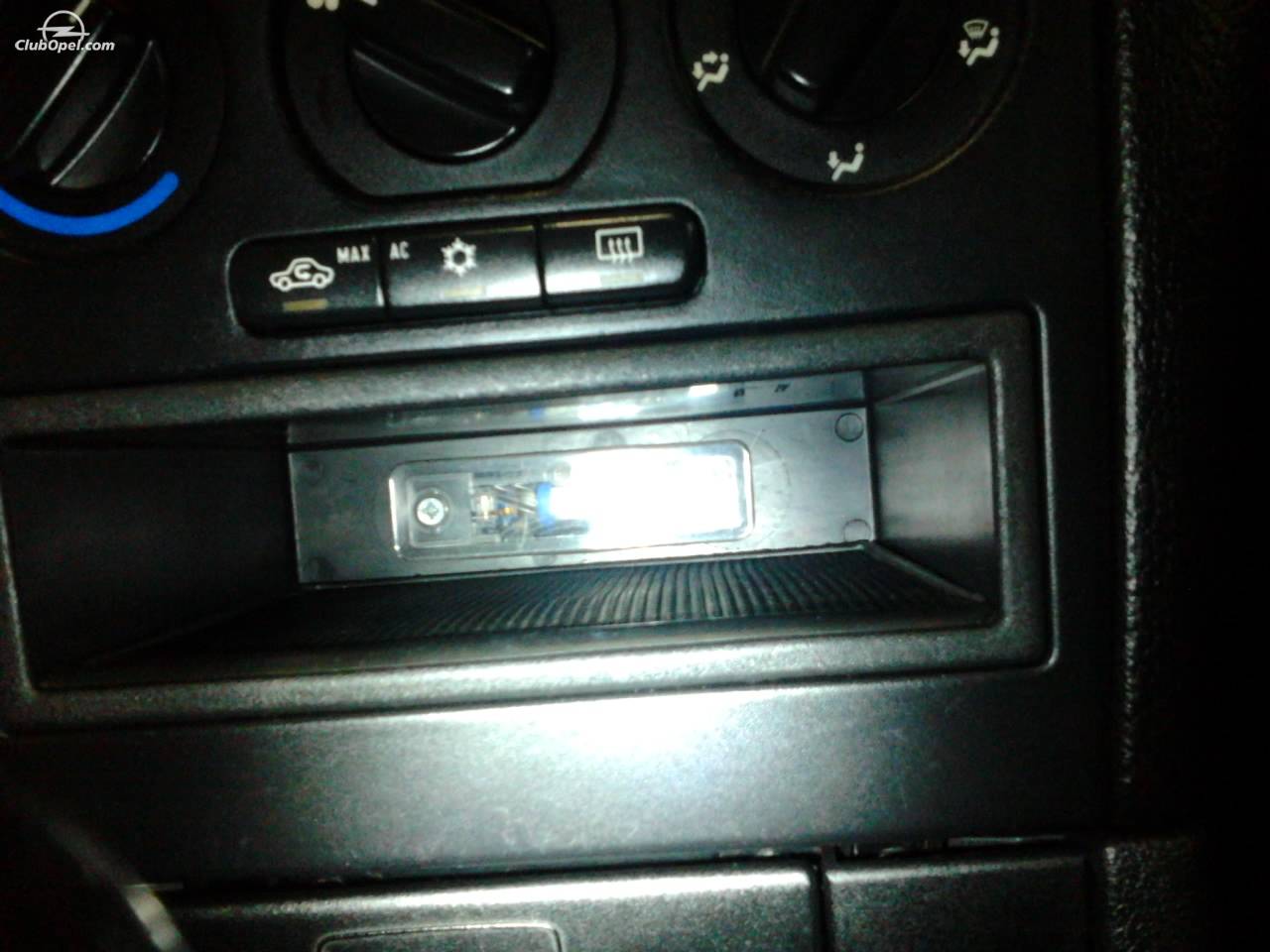

eu am pus 2leduri de 5 mm legate in serie+rezistenta aferenta.
ledurile le-am pilit inainte pentru ca erau mai lungi si se vedeau varfurile acestora. se pot lasa si fara sa fie pilite,fiecare cum doreste.
in realitate lumina se vede uniform si nu in spot ca in poza.
tot de la bricheata am luat si eu curent

O intrebare.In cazul lampii de caravan (foarte inspirata alegere) nu se poate monta pe partea de sus a locasului ca lumina sa bata in jos?Sau nu are loc acolo?
  • vallyyy
Nu merge montata in partea de sus pentru ca apoi loveste cutia in consola si nu ai cum sa o mai bagi la loc
