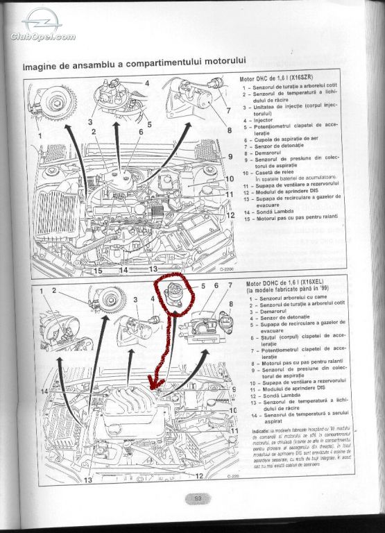

Cum gasesc valva EGR?Cum se da jos?
Motorizari:1600cc,benzina,1997 an fabricatie,motor 16XEL
  • cyflo
  • Mesaje scrise: 47
  • Masina: Vectra 1997 x16xel
  • Cont inregistrat: 21 Dec 2009
Salut.La x16xel acesta e EGR

Multumesc pentru detalii!
Mai am o intrebare:cum se da jos?
  • cyflo
  • Mesaje scrise: 47
Are doua suruburi in stea cu cap ingropat,e cam nasol de demontat si de montat ,dar cu rabdare o sa reusesti.Are o garnitura de tabla sa nu uiti de ia.Succes!
