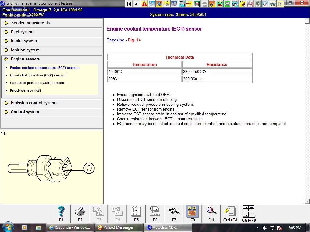

Dela senzorul de pe volant nu mai porneste, posibil sa fie problema dela ansamblu care tine relantiul sau clapeta de aceleratie sa fie deschisa si de acolo nu poate cobora relantiul la turatia optima si ultima variata si cea mai sigura este sonda de temperatura care vede in permanenta motorul rece, ca are 2 sonde una pentru ceas si cea pentru ecu.
daca vrei poti masura sonda can imginea de jos
daca ai nelamuriri da un pm
si inca ceva,masina din ce an este ? si motorul care lai pus acum din ce an este ca sunt pe ani
