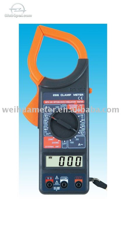

nu am rezolvat nimik 2 zile pierdute.....am luat baterie noua(schimbata cealalta pe garantzie:D) pun plusu pe masina si intre minus si masa masini, am pus o tira de leduri cu 6 leduri ceva gen ca si`` tira leduri diurne`` asa si se aprinde ceea ce imi indica ca am consumatori am scos becul am pus un clamp meter si am masurat pe borna minus a masini si masa masini imi indica 11v am scos alternator , electromotor, toate sigurantele inclusiv 2 mari (nush ptr ce sunt:D) am scos farurile fata-spate semnalizari... casetofon, statie, alarma nesconectate complet , ceas masina, lafel numai stiu ce poate fi........numai stiu ce sa demontez....Sad

astraopel te rog invatama cum dau pe ohmi am acest clamp meter nush cat de bun este... cu ohmi nu se masoara rezistentza? multumesc ptr ajutor

Ok. Pui firele la aparat(rosu la v/omega si negru la com)apoi selectezi unde e difuzoru ala pe 20 k si pui firele pe bornele masinii nu ale bateriei.(Atentie sa nu atingi bornele bateriei ca arzi aparatu) scrie ce-ti arata aparatu cu cheia scoasa din contact si luminile oprite,apoi cu aparatul conectat pune contactul doar si scrie valoarea.Scoate cheia din contact si aprinde luminile din buton cu aparatul conectat in locul bateriei si noteaza valoarea.

am facut masuratorile pe 20k nu arata nimik doar un 1 ceea ce arata si cand nu pui firele am dat pe 200k tot acol la difuzor si or iesit fara contact 00.0 cu contact si faruri 01.3 cu contact numa 06.8 ce inseamna? ( doar pe bornele de la masina fara baterie.)

Ok,imi cer scuze ca te-am pus sa folosesti ohmetrul ,este un pic cam avansat pentru tine...inca o data scuze,nu am inteles nimic din ce ai scris dar te sfatuiesc sa imprumuti de la cineva un Ampermetru de curent continuu si sa-l inseriezi cu +ul de la baterie si sa observi consumul fara contact care tre sa fie pina in max 200 MA in caz ca ai alarma,astfel poti cauta defectul.Dar mai bine du-te la electrician,stiu,stiu ca nu vrei sa platesti dar merita ca poti atrica si mai tare.

la amperi am 2 variante 1000 si 200 am masurat pe 200 mia dat asa:
-> cu masina oprita =00.0
mentionez nu am alarma conectata si nici ceasu de la masina , cum am cam demontat toate nu am apucat sa le pun ca doar ele sunt pe direct restu sunt pe cheie adica pun contactu ca sa funccioneze.
-> cu masina pornita= 1.2
-> cu masina pornita + faruri =1.3

astraopel a scris:Ok,imi cer scuze ca te-am pus sa folosesti ohmetrul ,este un pic cam avansat pentru tine...inca o data scuze,nu am inteles nimic din ce ai scris dar te sfatuiesc sa imprumuti de la cineva un Ampermetru de curent continuu si sa-l inseriezi cu +ul de la baterie si sa observi consumul fara contact care tre sa fie pina in max 200 MA in caz ca ai alarma,astfel poti cauta defectul.Dar mai bine du-te la electrician,stiu,stiu ca nu vrei sa platesti dar merita ca poti atrica si mai tare.
treaba cu ohmi pe 20 unde ii difuzorul am incercat cum ai zis sa setez aparatul si pun firele pe bornele masini nu a bateriei si nu arata nimik nu da nici o valoare , am pus tot la ohmi pe 200 si mia dat valorile de mai sus am pus 06.8(cu 0 in fatza) ptr ca asa arata aparatul am zis sa scriu exact cum arata aparatul( defapt este 6,Cool si restul valorilor sunt mai sus
si am uitat sa zic cand in timp cemi dadea valorile imi piuia aparatul ceea ce inseamna ca era continuitate daca scoteam cheia din contact nu piuia si nu arata nimik ca nu exista continuitate( circuit inchis). nustiu sa ma exprim mai bine Sad

Atentie ,tu ai clampmeter,daca te vei uita pe el are doar Amperi ~,adica alternativ iar tie iti trebuie Amperi continuu fiindca tu ai curent continuu de la baterie.
Daca incerci sa masori in alternativ nu functioneaza,principiul de masurare nu e acelasi.
