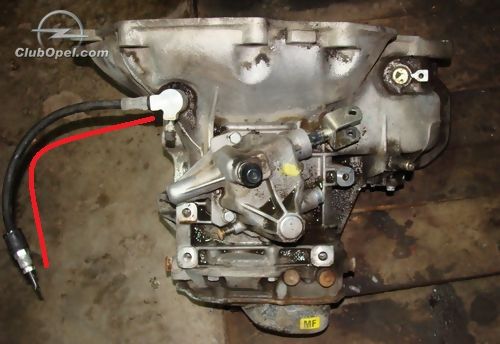

Poti verifica pompa de ambreiaj fara prea mult efort! Nu stiu exact ce motorizare ai! Faza e, ca tre sa dai jos bateria, si suportul acestia, identifici furtunul de la ambreiaj, de obicei e la vedere, deasupra pe cutie, la mine e un furtun de plastic cu omufa mai mare la capat, scoti capatul, cineva din masina face o pedala - doua si vezi daca debiteaza lichid, poti incerca sa blochezi chiar capatul sa vezi daca nu pierde presiune cand fortezi un pic! Daca pompa e ok, atunci problema e din - rulment, placa! Bafta!
Uite o poza in care se vede furtunul ala!

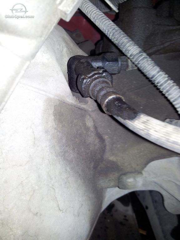

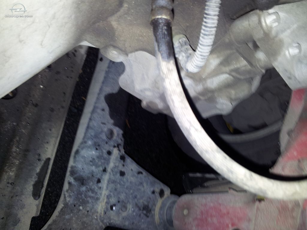

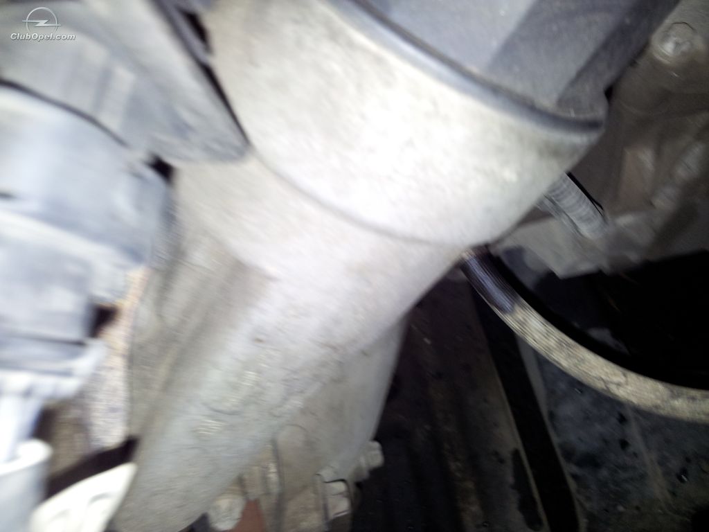

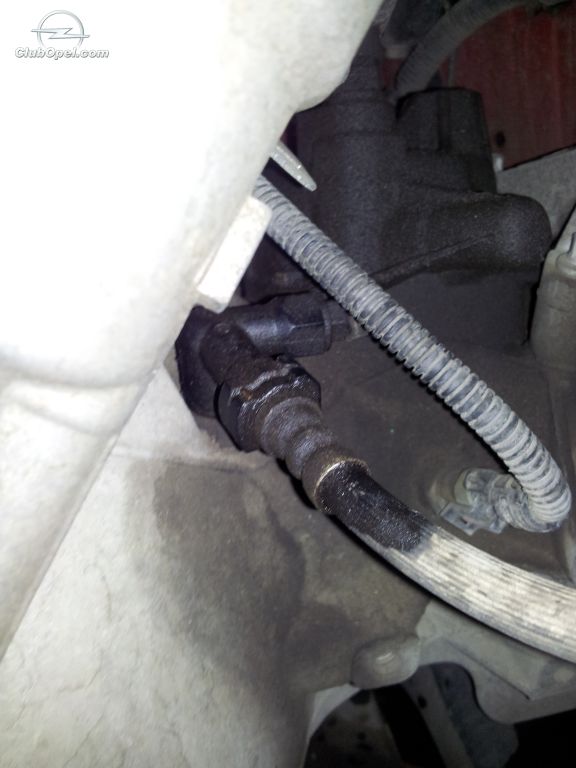

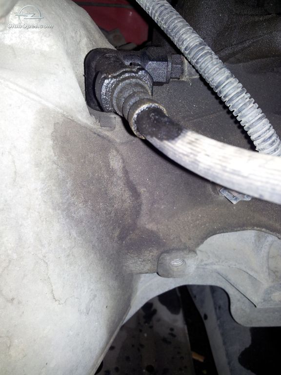

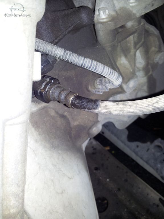

Detin un Opel Astra G, Classic 2, 14Twinport, Z14XEP, are 42800KM, reviziile facute la opel service, la ultima revizie de 40000Km nu s-au constat probleme, schimbandu-se doar consumabilele, ulei filtre etc.
Acum cateva zile, mai exact pe 27-10-2012, la o luna dupa ultima revizie, am observat ca furtunul de la ambreiaj care intra in cutie este umed si se vad urme de ulei pe cutie. Am vorbit cu mecanicul la telefon si zice ca nu ar fi o problema, ca urmele de ulei ar fi de la niste gaze, cert este ca nu m-a lamurit si nici nu m-a convins. Altcineva care s-a uitat la furtun a zis ca trebuie schimbat, lichidul din vas nu a scazut, am pus pe cineva sa faca pedale la ambreiaj, nu fasaie, nu arunca ulei, dar totusi e ud. Ma gandesc ca poate a mai avut cineva dintre voi o asemenea ”problema”, am discutat cu cei de la piese furtunul este 120ron pe comanda. Am atasat niste poze in sperata ca ma poate cineva ajuta cu niste sfaturi sau detalii cu privire la acest aspect.

Dacã nu scade nivelul din vasul lichidului de frânã, nu ai motive de îngrijorare. S-ar putea ca scurgerea sã fie de la o-ringul de cauciuc care etanșeazã furtunul cu „T„ din cutie. Spalã zona cu apã și vezi dacã se mai umezește.

Dupa o evaluare lșa service s-a constatat ca la schimbarea filtrului de ulei, in urma reviziilor, zona nu a fost curatata corespunzator, de unde si petele de ulei. Acum arata bine curat, nu am facut poze ca ploua dar voi face, in concluzie nu sunt probleme. Multumesc pentru sfat ! (ai avut dreptate in privinta spalatului )

bybano ----Acum cateva zile, mai exact pe 27-10-2012, la o luna dupa ultima revizie, am observat ca furtunul de la ambreiaj care intra in cutie este umed si se vad urme de ulei pe cutie----
vezi sa nu fie picaturi de ulei de motor,cand sa schimbat filtru de ulei poate sa fi cazut cateva picaturi de furtun,curata si tine sub observatie furtunu
