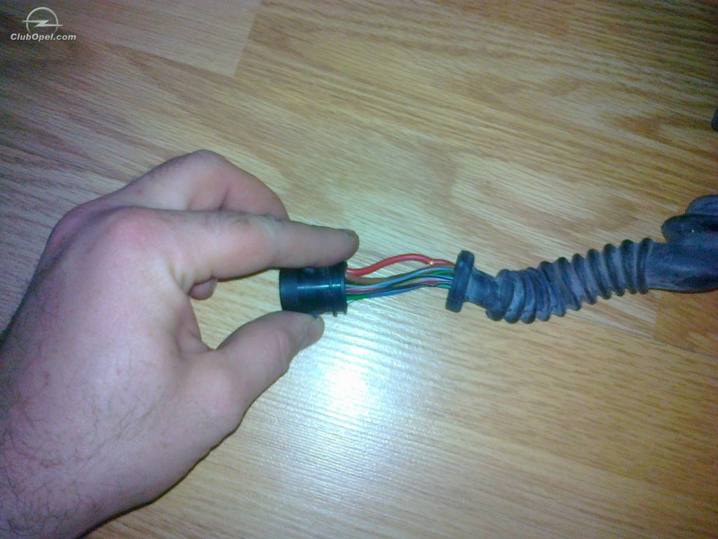

https://www.clubopel.com/vie...8800&start=40
ai mai jos in poze cum arata mufa
e pe masina mea si pozele sunt facute de mine...
mufa se afla pe usa undeva in partea de jos...

aceea e poza cu mufa din alta instalatie (separata)
asta e ce am pe caroserie si vine din interiorul masinii
cu usa deschisa are o siguranta albastra care se trage afara incet (sa nu crape, e frig afara) dupa care mufa ce ramane se scoste usor...
