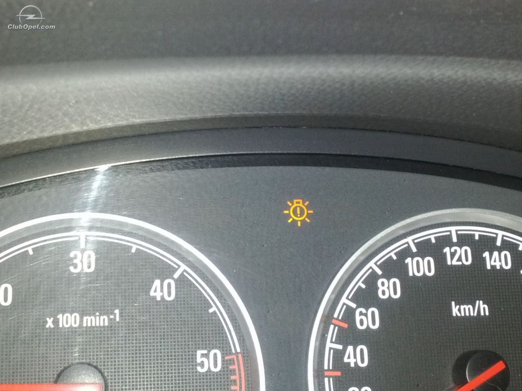

Am o mica problema.
Acum cateva zile am pornit masina pe cabluri deoarece imi murise batarie.
Problema ar fi ca mi s-a aprins un martor in bord (il puteti vedea in poza atasata) si stopul de pe stanga nu se mai aprinde deloc iar in locul lui atunci cand franez creste intensitatea becului de pozitie.
Aveti idee ce ar putea fi si cam cat m-ar costa reparatia?
Multumesc anticipat.

Posibil sa se fi ars doar becul.Din cate-mi dau seama ala este martorul de bec ars.

salut este becul incearca sa il schimbi si se rezolva,becul de pozitie lucreaza ca inlocuitor pana il schimbi pe cel de frana.

Citind un topic am dat peste asta.
Cred ca asta este raspunsul la intrebarea mea.
Multumesc.
"Le:Pe spate sunt cate 2 becuri , unul pt pozitie si altul pt frana pe fiecare parte (ma refer doar la acestea doua). Daca se arde cel de frana, automat cel de pozitie preia rolul celui de frana, bineinteles, cu avertizare de bec ars la bord."
