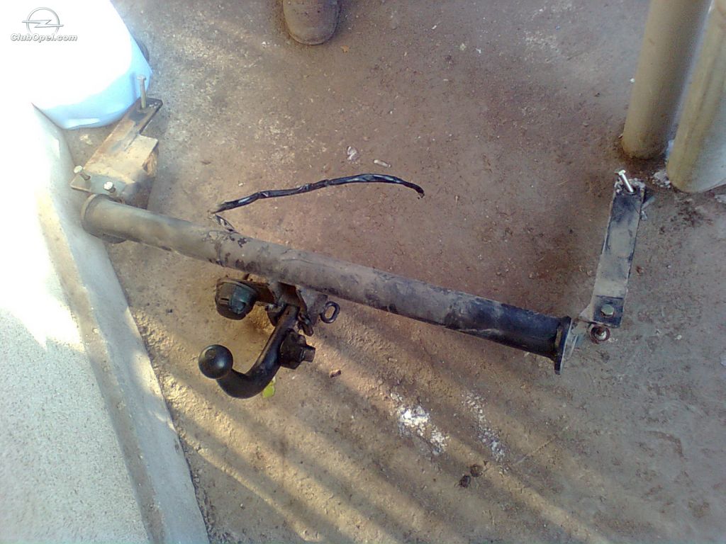

de curand am achizitionat un carlig de remorcare ... carligul este luat de pe un vectra b1 .
o nelamurire - la b1 am vazut ca surubu ajungea pana in portbagaj .. surubu strapungea lonjeronu si ajungea pana in portbagaj ... m-am uitat sub masina si am gauri in lonjeron ...
intrebarea eu am alt sistem de prindere sau trebuie sa perforez si tabla portbagajului?

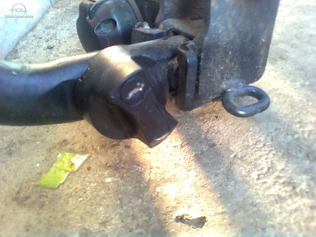

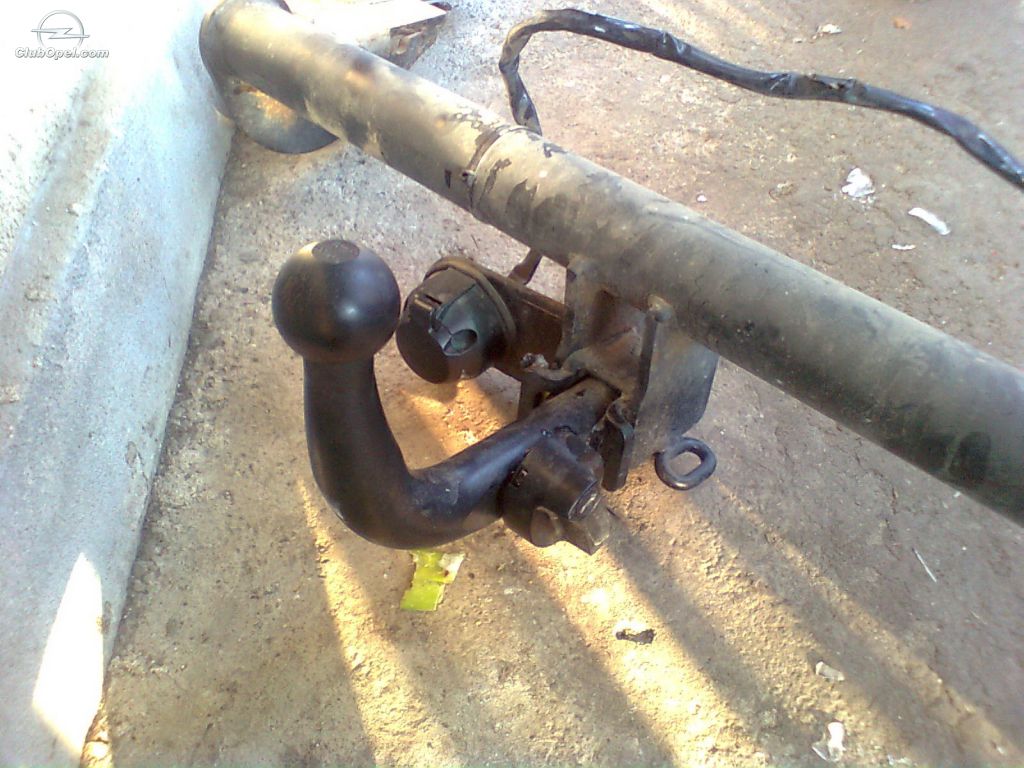

marian_sro a scris:trebuie gauresti tabla portbagajului. daca te uiti atent ai si semne.
da e demontabil, dar iti trebuie cheie.
vezi sa fie luat de pe aceiasi caroserie. din cate stiu nu se potriveste de la break la sedan.
multumesc pt raspuns colegu
este de la un sedan din 98 parca
si daca nu am cheie cum pot schimba acel mecanism?sau sa fac cheie pt el?
tipu de la care l-am luat mi-a zis ca nu a avut cheie..
