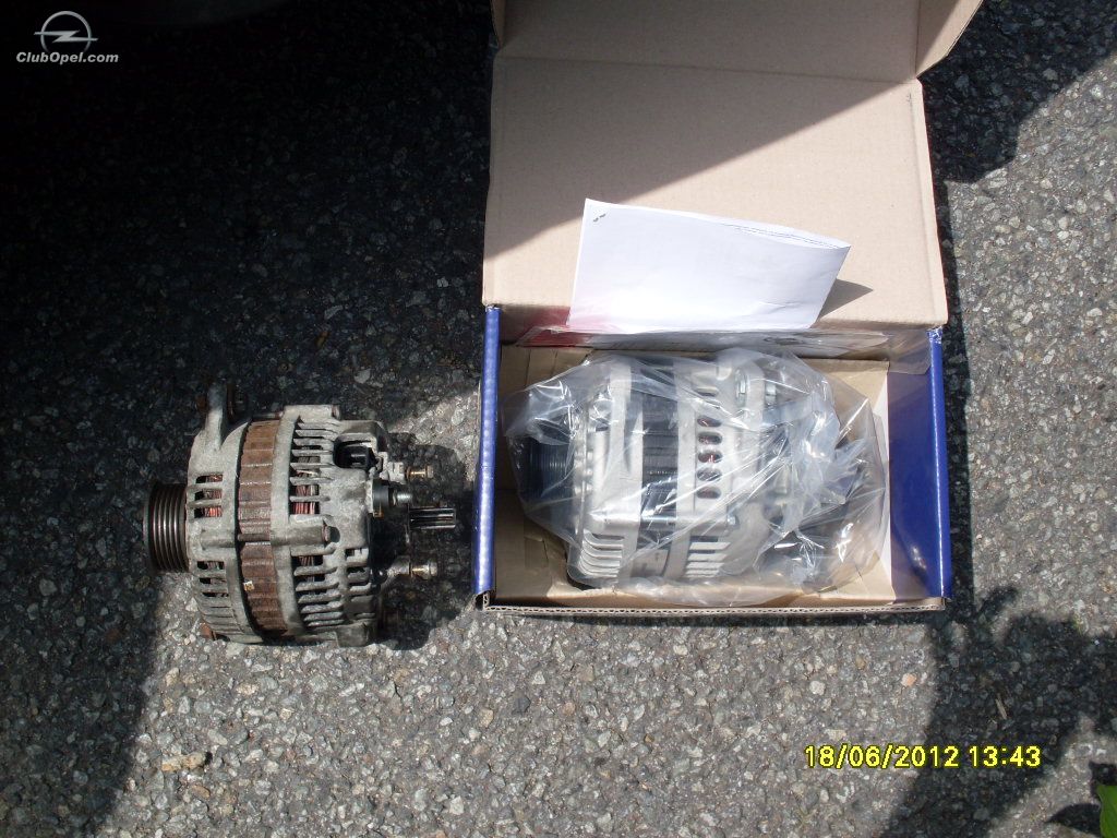

Serie n-am gasit, desi am inlocuit unu nu scrie pe el nimic. Am scris dimensiunea mai sus a celui de langa fulie. numai bine

Fulia patineaza pe ax chiar cu piulita stransa la maxim. Nu prea vad cum s-ar regla singura.Rulmentul din partea fuliei are codul 6303 , cel din partea semeringului este special scrie 6202DW dar are un canal cu siguranta pe camasa exterioara. Rulmentul este acesta....search google.... bearing 140432
