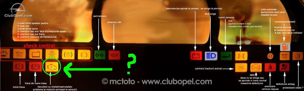

salutare tuturor! problema incepe in felul urmator...in timp ce pun contactu' masinii atunci cand ea e rece e firesc ca acel martor din bord cu motoras sa mi se aprinda...DAR! dupa ce se incalzeste motorul merg 10-20min cu ea si incerc sa-i pun iarasi contacutul...becul NU mai apare...dau la automat BAI nu o ia (invarte in gol)! DAR...daca apas pe butonul telcomenzii de la inchidere APARE (si se aude un clik,undeva prin partea dreapta jos la picioarele pasagerului din dreapta),apoi o ia la sfert...asta mi se intampla numai cand motorul e cald,la rece apare singur fara sa mai actionez butonul dp telecomanda...Am inteles ca ar fi un releu cv de genu 😶

Calibra si Vectra A au avut telecomanda impreuna cu alarma de fabrica. O telecomanda neagra cu un singur buton. Alarma de fabrica taie electromotorul,pompa de benzina si calculatorul motorului. Pentru fiecare exista cate un releu. Ai nevoie de un electrician sa-ti desfaca modulul de alarma si sa puna pe direct releul calculatorului de la motor. Daca iti scriu numarul de telefon m-il sterge cineva care are service asa ca intreaba-l pe el mai multe
