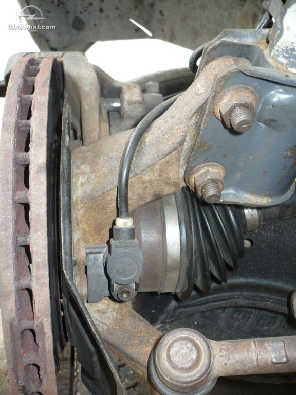

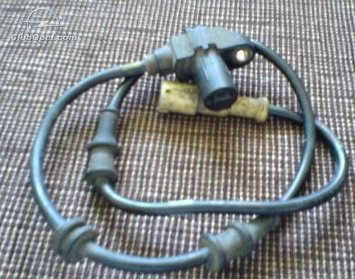

1-Acul de la kilometraj ''iti pica'' datorita senzorului stanga ABS, care are integrat si circuit pentru a actiona acul kilometrajului, prin intermediul modulului de ABS. Vecrifica atat cablajul cat si senzorul in sine de pe partea stanga. Il demontezi si il cureti(capul care intra in contact cu inelul zimtat de pe capul planetarei) cu o carpa uscata. Verifica si inelul zimtat sa nu fie fisurat sau incarcat cu ''alge'', curata.
