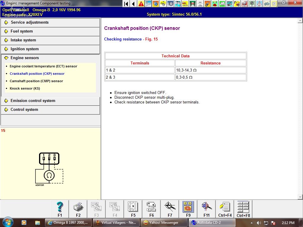

salut verifica senzorul dela volanta. el este responsabil pentru nepornirea motorului. poti verifuca daca ati da scanteie si benzina prin scoaterea unei bujii sa vezi daca este uda si daca da scanteie. acel sinzor de rotatie este reponsabil pentru scanteie si injectie. sper ca tiam fost de ajutor ati atasez un fisier sa poti masura senzorul singur
