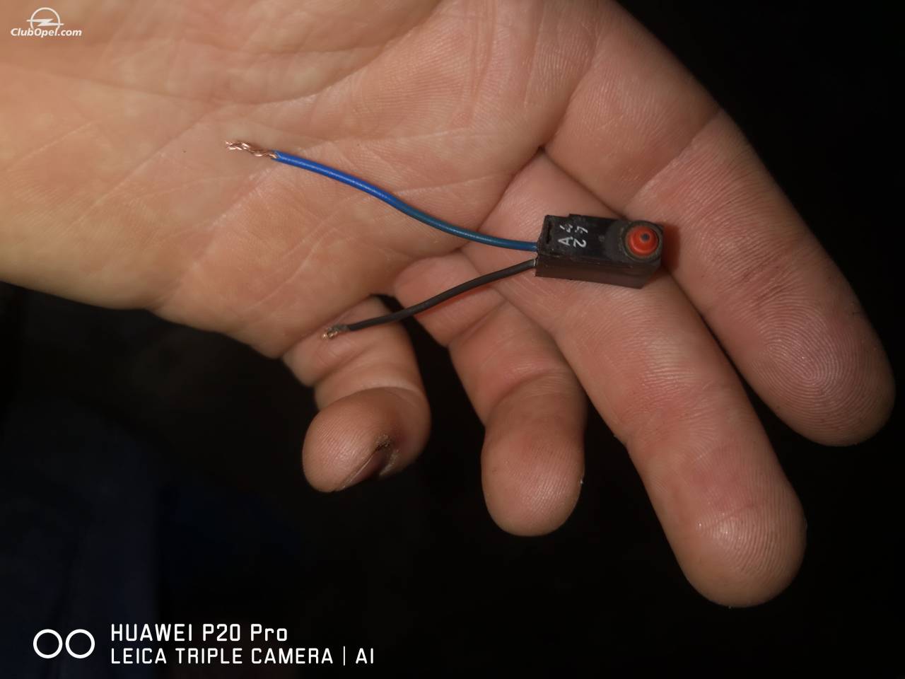

Va salut am o problema cu portbagajul nu se mai deschide nu am avut problme cu el pana acum usile se inchid si se deschid din telecomanda doar portbagajul ramane blocat am verificat sigurante sunt ok daca scot borna la de la baterie sare singur se deschide daca il inchid asa ramane blocat din cheie merg doar usile am acest cod de eroare pe tester B3265-61 care sa fie oare cauza?

Trunk Release Switch Stuck - ar insemna (dupa mine) ca este blocat mecanismul de deblocare a portbagajului.
Incearca sa deschizi portbagajul si sa verifici broasca daca nu cumva este blocata mecanic (dai cu WD40, vaselina, etc).
Daca nu este blocata mecanic broasca, atunci probabil este blocat sau ars motorasul de actionare a incuietorii.

"Switch" se refera la microintreruptorul pe care apesi ca sa se deschida portbagajul.
Pare blocat pe pozitia apasat si deci, cand apesi pe el ca sa deschizi portbagajul, nu isi mai schimba starea (pentru ca este deja in acea stare/pozitie).
Probabil haionul este ridicat mereu, cu degetele de acel switch si ceva s-a deformat sau rupt sau deplasat in acel mecanism.
