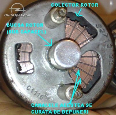

- Am curata colectorul rotorului, interiorul statorului, suportul de perii si solenoidul (alcolul izopopilic recomandabil, spirt daca nu).

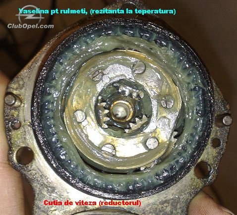

- Am curatat vaselina intarita din cutia de viteze (reductor) din interiorul lui ( cu motorina);

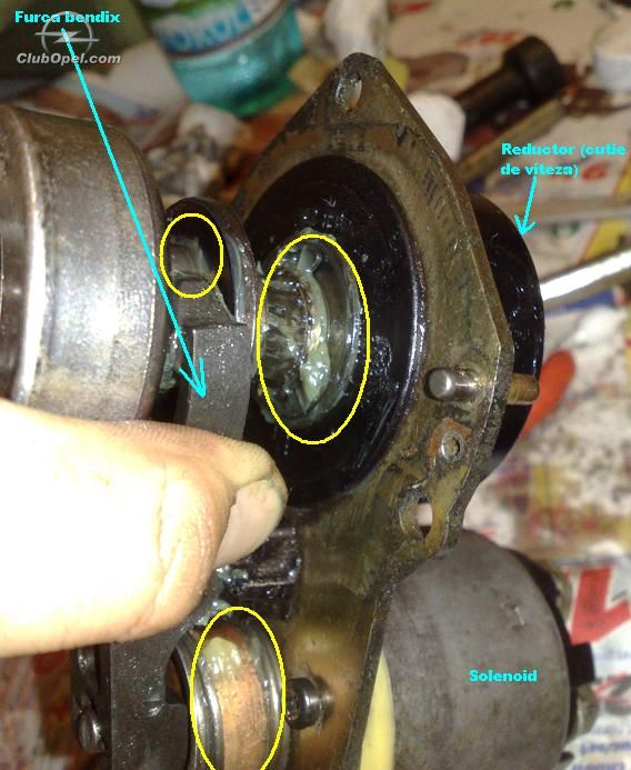

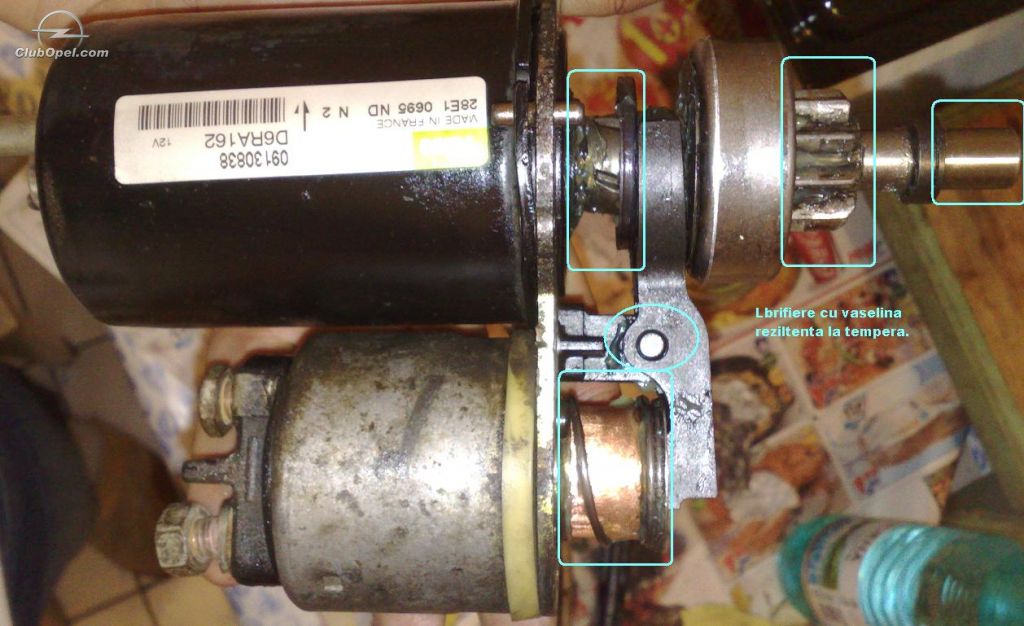

- Am lubrefiat din nou partile mecanice (bucsa de rotor, rotile dintate, furca de bendix si asamblu cu pinionul de angrenare);

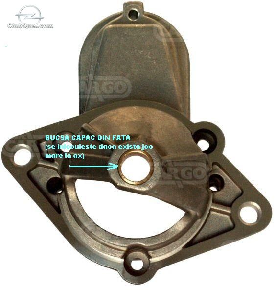

Inlocuirea bucsei se poate face astfel:
-Se pune carcasa superiora pe ceva plan, se aseaza o cheie tubulara de 10mm pe bucsa si se bata usor. Busa veche se va depresa si va iesi.
-Se incalzeste (la aragaz) zona in care trebuie punsa noua bucsa, apoi se aseaza noua bucsa plan pe lacas, se pune o bucata de lemn peste ea (fund de lemn ) si se bate peste fundul de lemn cu atentie ca bucsa sa intre drept. (in mod normal la cald merge f bine ca ii mai dilatata gaura in care se bate bucsa)
- Curatarea canalelor din colectorul statorului se face cu un obiect acscutit (vf de cutit), apoi se foloseste smirgl fin (granulatie 800) pentru netezirea (pe cat posibil) a santurilor.
