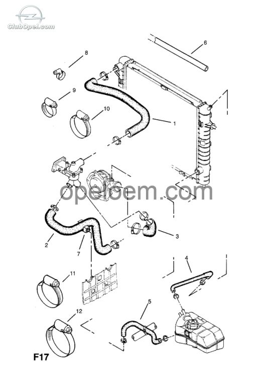

am gasit cateva scheme cu traseul dar sunt bine venite si niste poze
am atasat si imaginea, pentru cine intereseaza

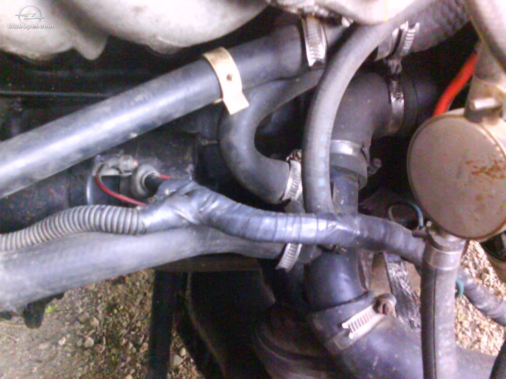

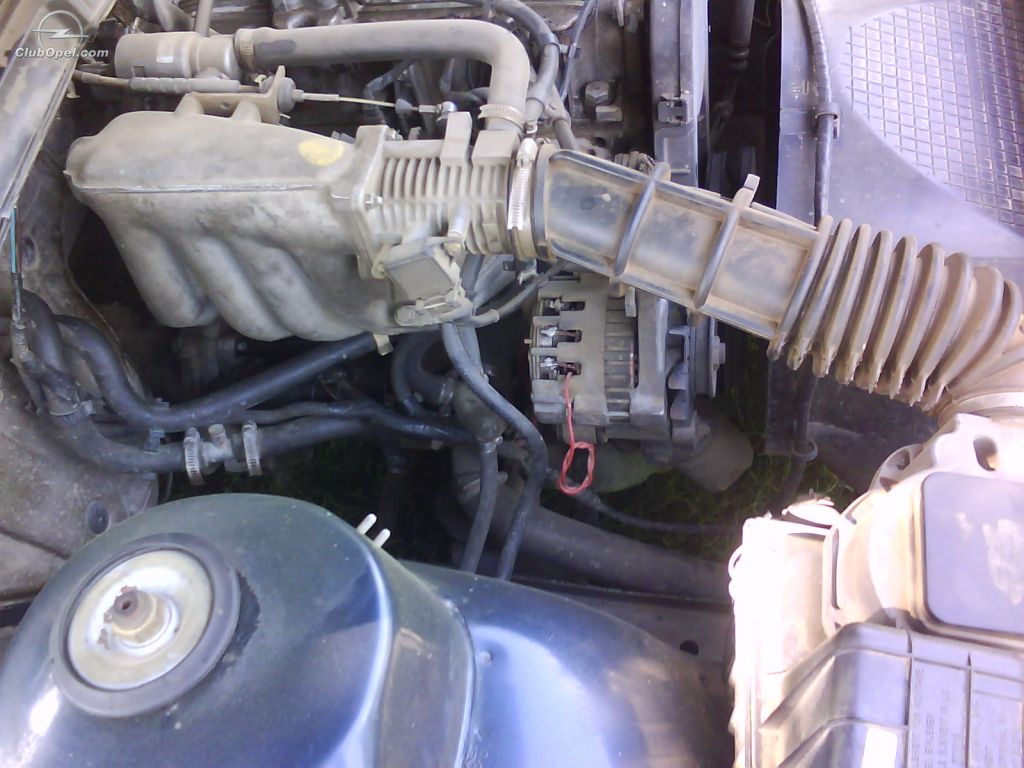

claurs a scris:
mersi frumos pt. poze! apreciez gestul dar a mea e 2.3 diesel , iar traseul furtunelor este altfel
in proportie de 80 % am cam rezolvat dar totusi astept ceva poze de la cine are un diesel 2.3
