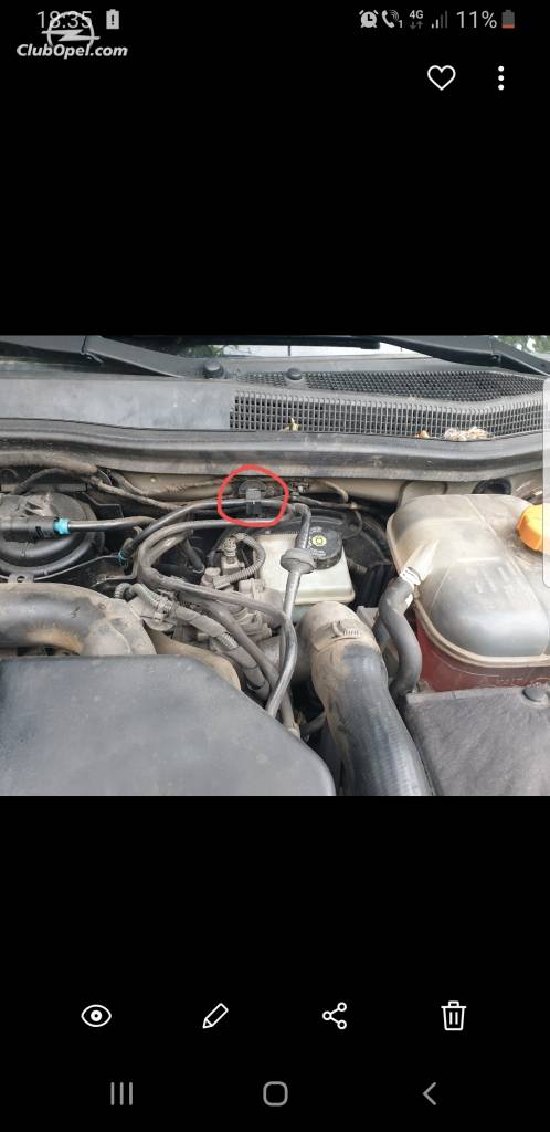

Salut !
Eu am depistat la mine de unde se auzea, fara ajutorul vreunui mecanic.o sa pun o poza in care am indicat de unde se auzea zgomotul.
Este un suport care tine o conducta care ajunge la filtru de benzina.
Da se misca acel suport te rog sa il impingi pana face click.

Salut!
Tu.......sa zic asa....ai avut noroc..😊
Nu avem aceeasi...."Cauza" a tacanitului.
Mai cercetez.
