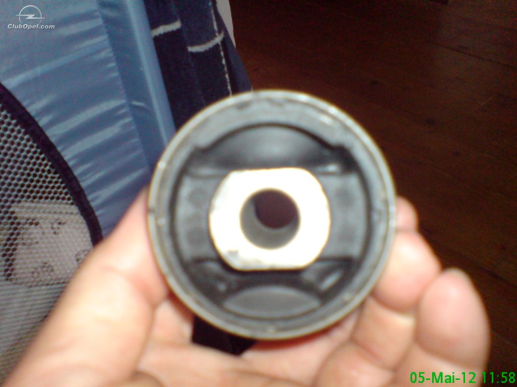

Buna ziua , revin pe forul cu o noua intrebare : am cumparat bucsi si un mecanic imi spunea ca ar trebui sa fiu atent la sensul de montaj al bucsilor , mai precis sa le pun cu semnul in fata , nu inspre spate , aveti idee despre ce este vorba ? Am vazut ca pe o parte a bucsii are un fel de steluta iar pe cealalta parte nu .

Multumesc de rapsuns dar nu m-am edificat , acele semne , stelute , reprezinta ceva ? Nu stiu daca in poze se vad bine dar un cunoscator stie despre ce vorbesc , deci au insemnatate acele semne ( am pus poze mai devreme ), deoarece luni merg la un service si as cam vrea sa stiu pt mine sa nu ma pacaleasca , inca la noi se practica LASA CA MERGE ORICUM . Multumesc .

partea cu steluta se pune in fata pentru ca e partea mai flexibila.rotile masini cand sta pe loc sint in unghi inchis inspre fata ,devin drepte cand se ruleaza normal ca e vorba de valori care se vad numai pe aparat totodata bratul inferior sau bascula da unghiu de cadere al masini care are o valoare de 1,30+0,30-0,60 toleranta.iti mai dau un pont.dupa ce pune bucsile,monteaza bratul,cere sa iti stringa bratul la pozitia semiincarcat.strans cum o fi masina pe roti inprima in bucsi un pic de sarcina suplimentara deci uzura prematura.succes si bafta colega

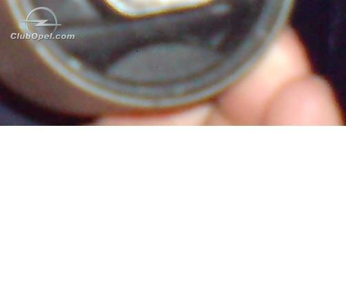

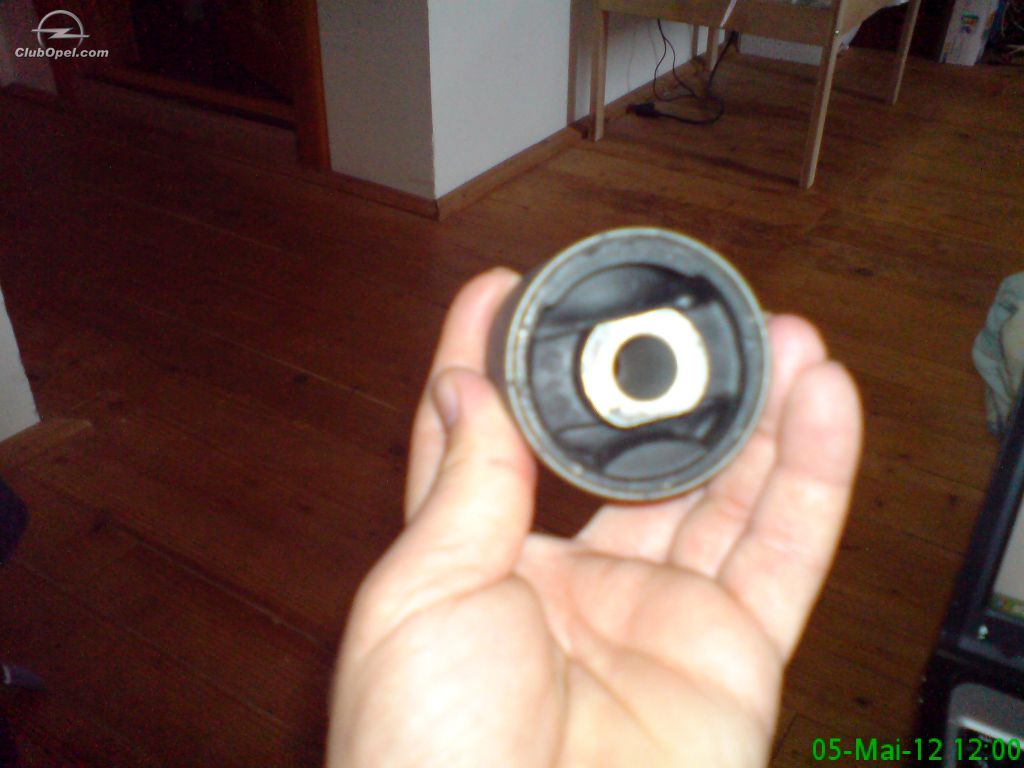

Multumesc , nu am vrut sa ma fac de ras , candva , pana in 1994 am lucrat intr-un service dar de Dacia , apoi nu am mai avut contact cu auto , in mare stiam ceva dar nu eram sigur , de aceea am intrebat la un service dar s-au cam balbait , faza cu montatul in semiincarcat o aplicam si la Dacia , bine ca majoritatea le ridicau pe elevator si asa le strangeau . Acum ca o ultima intrebare , bucsa are o degajare intr-o parte si o umplutura in partea opusa , daca intelegi la ce ma refer , poate se vede in poza , care este pozitia corecta ? Cu degajarea in sus sau in jos ?

degajarea in jos.colega toata lumea are nevoie de ajutor din cand in cand si oricum sa sti ca ai un avantaj daca ai lucrat candva in domeniu principiile mecanici sint aceleasi indiferent de marca BAFTA

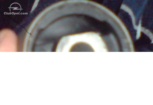

Colegu , multumesc , se pare ca esti un bun cunoscator dar si un bun partener de dialog . Ca sa nu gresesc pun 2 poze , prima cu degajare a doua cu umplutura , sau asa cum vad eu pozele ca denumire , ma ajuti pana la capat ? Am inteles ca stelutele in fata , ok , acum degajarea sa o vedem , nu m-am uitat si la bucsile mici sa vad daca sunt la fel .

din ce vad eu poza din stanga e buna.din pacate stau in botosani dar lucrez in deplasare in suceava ,,cu saptamana,, pot sa iti dau un nr de telefon 0756883190.si dupa 7 seara daca ai o nelamurire putem vorbi pe forum sant in limita tinpului doar sanbata si duminica.bafta
