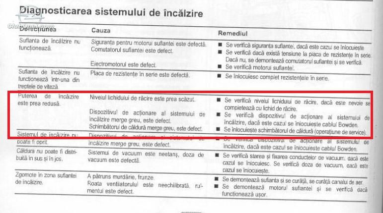

Poate te ajuta...

ksper a scris:Poate te ajuta...
De unde ai luat poza aceasta, ai manual de service pentru vectra b? 😕 .Mersi mult
