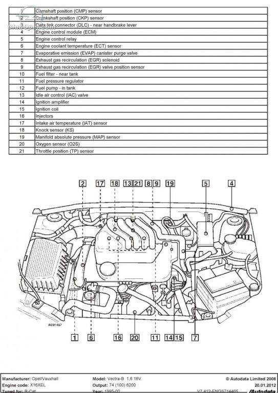

ala-i senzorul temperatura aer...
colegul ovidiu poate avea dreptate cu aerul fals... sufla fum de tigara pe langa clapeta si pe la furtunasele alea.. si vezi pe unde-l absoarbe.. sau poate se blocheaza clapeta ... si nu se mai inchide la relantiu...
de la supapa de relanti nu poate fi chiar asa o crestere mare a turatiei

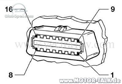

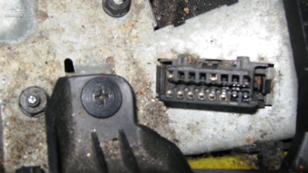

s-a aprins un martor galben in bord? daca nu, nu e cazul sa citesti erorile... daca da trebuie sa vezi ce conector ai... Eu cred ca la x16x.. din 96 este OBD1.. oricum se sunteaza contactul 5 si 6 si se citesc erorile ca la "pseudoagrafa"
