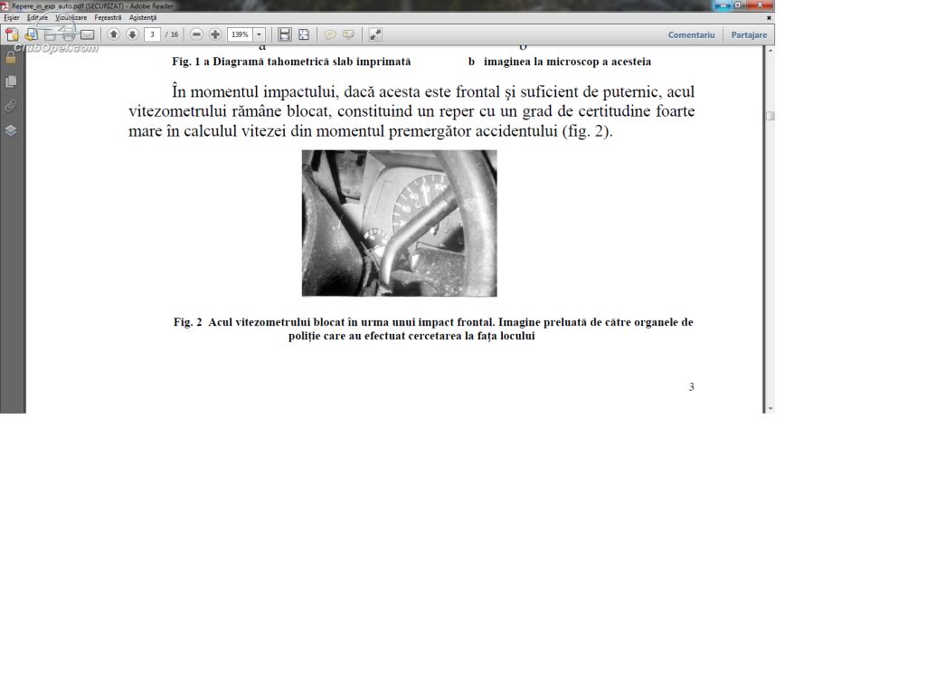

am atasat o pagina din ""repere expertiza auto"", acul vitezometrului blocat poate indica viteza impactului daca e frontala si puternica. explicatia tehnica ar fi ca la impact cadrul instrumentului sare din suspensie si ramane agatat acolo unde a fost. daca impactul ar fi la 60 la ora, e putin probabil ca instrumentul sa sara la 200 si sa ramana agatat acolo:)).

din nefericire am fost implicat intr-un impact asemanator, de asta am fost nevoit sa studiez modul de realizare al expertizei, am facut singur intampinarea la proces. accidentul a fost expertizat de catre procuratura, am ajutat la masuratori ca eu nu am fost ranit , se intrebau intre ei la cat s-a oprit vitezometrul, la mine era pe zero, au si fotografiat bordul. deci organele de ancheta i-au in calcul si blocarea vitezometrului, probabil ca e doar un indiciu .
