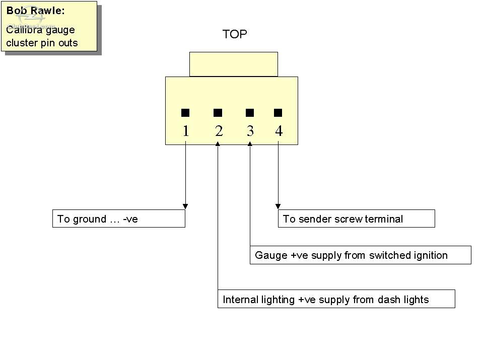

sa va mai explic odata , am 2 ceasuri originale de opel calibra ( presiune ulei si baterie ) si nu stiu cum se leaga... sonda are o iesire si o masa.... am facut dupa schema asta dar dejeaba merge doar voltmetru....
  • marian_sro
  • Mesaje scrise: 3,789
  • Locatie: piatra neamt
  • Masina: Vectra 1999 x20xev
ai nevoie de inca o sonda ulei. cele care au ceasuri din fabrica mai au o sonda de ulei. practic e dublata prima. una aprinde becul si cealalta da semnal pt presiunea de ulei.
  • Razvanutzu
  • Mesaje scrise: 111
  • Masina: Astra 2004 Z20LEL
  • Cont inregistrat: 19 Jul 2010
am si sonda si e schimbata....
