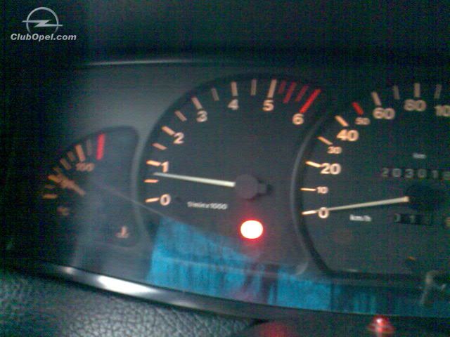

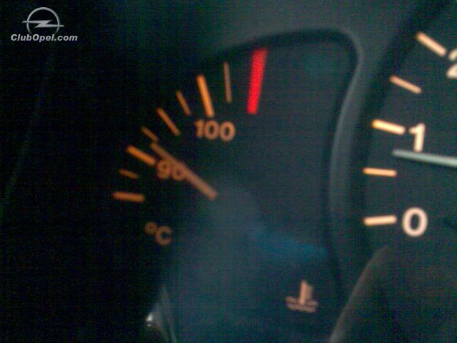

salutare la toti ! zilele astea de cand s-a lasat mai rece afara am pus termostatul cel fara biluta ; pt ca cu cel cu biluta nu trecea apa de 90 doar cand o "forjam" si caldura nu prea iera cum trebe. (trebuia sa pun cartoane la radiator). acum cu asta fara bila apa sta pe 92 si cand o calc se duce pe 95 . e vreo problema ?

salut ! nu ajunge pe rosu ! doar pe 95 . atat . mai mult nu se duce . eu sunt oarecum impacientat pt ca acest termostat esre luat de pe un BMW 520 i din 95 care este benzinar ;pt ca omega este conceputa cu termostat cu biluta din fabricatie ma gandeam sa nu afecteze cumva motorul . dar temperatura de lucru este tot 80 de grade . asa scrie pe el . cel mai mult imi palce la acest termostat ca in 10 minute la relantiu apa se duce pe 90 92 de grade fara s-o ambalezi . este normal eu zic indiferent ca afara sunt -10 grade . (dau un exemplu) . deci am renuntat la cartoanele alea care se pun de obicei in fata radiatorului. mai astept si alte pareri de la alti posesori de 2.5 td . numai bine la toti !
Problema e cand ajunge pe rosu acul de temperatura, totusi, poate sonda nu iti indica prea bine asa ca atunci cand ajunge apa pe la 100 grade, ar trebui sa intri la banuieli
