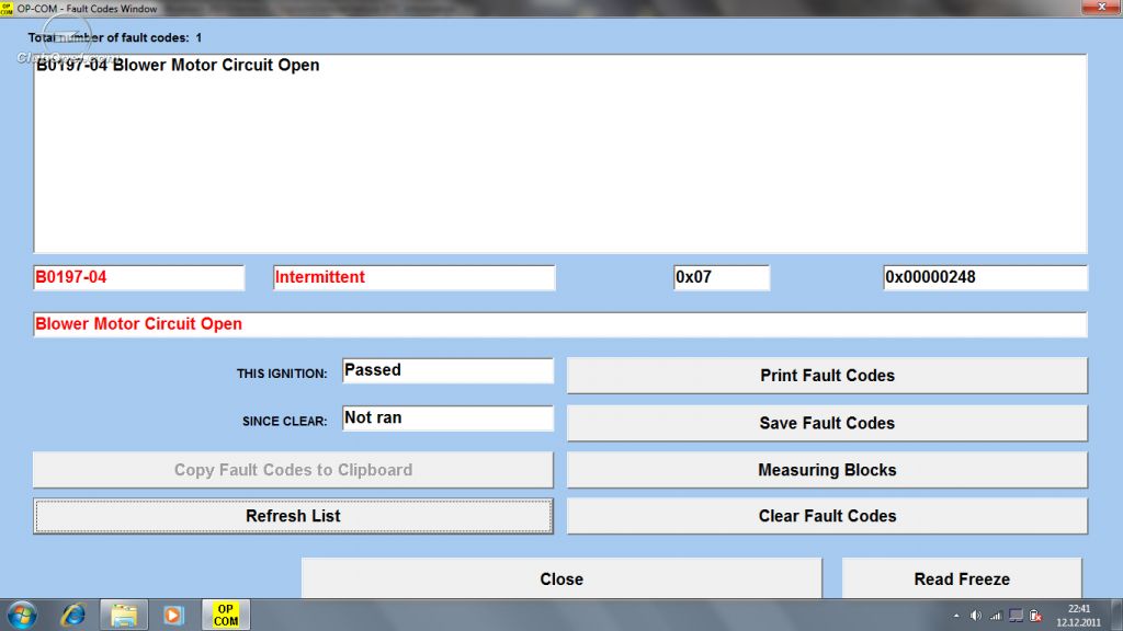

Sunt posesorul unui Opel Vectra C din 2004 cu clima bizon si cu modelul de climatron cu 7 trepte(2 rotite pentru reglarea temperaturi fata si una in mijloc pentru reglarea treptei de suflare a ventilatorului). De curand am desfacut si am facut o dezinfectie totala la sistemul de climatizare de la masina. In urma remontari a motorului de la clima a aparut urmatoarea eroare "B0197-04 Blower Motor Circuit Open" . Cu toate ca ventilatorul sufla fara probleme. La motorul de la aeroterma in jos se afla o cutiuta de fier cu capacel de plastic ce-i prins de motor aeroterma. Aceasta ii singurul lucru ce am dat jos de pe aeroterma.
Daca aveti idei ce ar trebui sa verific sau ce ar putea sa cauzeze eroare as fi recunoscator.

Azi am rezolvat problema.
Solutie: se scoate borna + si - de la baterie timp de 15 min. Dupa care se reconecteaza. Se porneste motorul si clima de asemenea. Eroarea a disparut.
