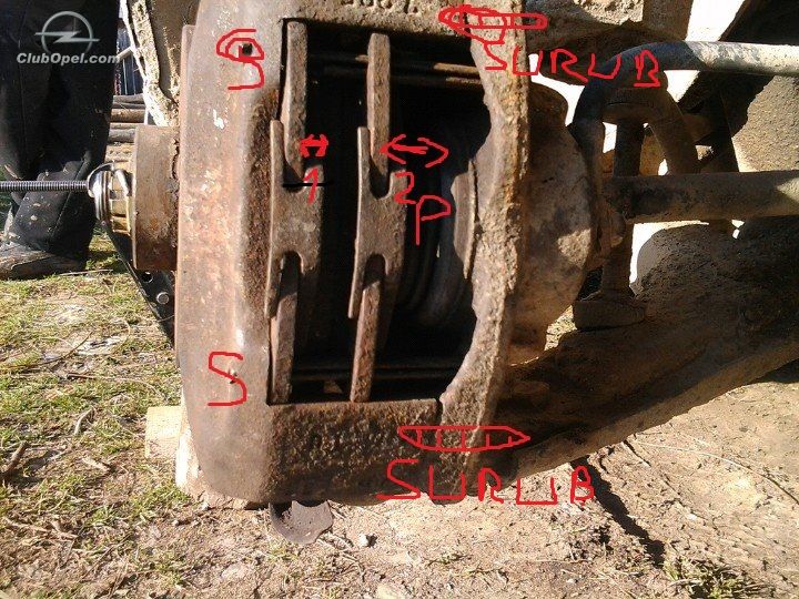

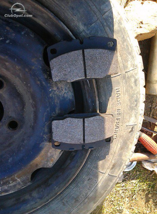

buna mi-am luat placute de frana pentru opelul meu si nu am reusit sa le schimb!ca sa intelege-ti de ce nu am reusit o sa atasez o poza..
pasii care i-am urmat:am scos sigurantele notate cu S,apoi am desfacut suruburile alea 2 desenate de mine,am scos placutele,am impins pistonul ala notat cu p si cand sa pun placutele noi pauza,aia de pe partea cu pistonul avea loc o gramada iar cealalta notata cu 1 nu avea loc,am pus-o pe pozitie dar cand vroiam sa strang suruburile placuta 1 presa discu si ramanea blocat.......si nici nu se strangea pana la capat ca nu ii dadea voie discul.cea cu numarul 2 nici nu ajungea la disc...avea o gramada de loc.sper ca ati inteles ceva din ce am spus eu....ma cam oftic este o chichita pe care nu am reusit sa o deslusesc si puteam sa le pun singur chiar tre sa dau bani pentru orice...presupun ca este vreun reglaj ceva care sa faca distantele egale sa intre placutele dar eu nu am gasit nimic...si am dat jos tot calaretul ala sau cum se cheama...

ia un spray cu vaselina si da pe culisante ca tu ai etrierul blocat si eu am avut lafel, dupa aia misca de ele spre motor si dupa aia spre exterior si pune placutele si ai sa vezi ca o sa fie spatiu pentru amandoua.

care sunt culisantele?imi poti face un semn pe poza mea?eu nu am vazut nimic pe acolo ce ar putea sa culiseze......multumesc

constantin87 a scris:care sunt culisantele?imi poti face un semn pe poza mea?eu nu am vazut nimic pe acolo ce ar putea sa culiseze......multumesc
Unde va unde ai facut tu semnele alea cu suruburi un pik mai spre usa ai sau ar trebui sa ai un capac sus si un capac jos(capac de marimea uni dop de scbitori, in cazul in care il mai ai in scoti si cu un imbus de 10 sau 11 tre sa se desfaca culisantele alea, 😉 ori cum tu daca te apuci de etrier si tragi spre tine si spre masina ele tre sa se miste pe aceeasi traiectorie, in cazul in care nu ia un ciocan si bate usor in el spre partea opusa unde nu iti intra placuta si dupa aia pune pe cineva sa calce frana sa vezi daca este etrierul blocat (dar mai mult ca sigur asta este. (tu trebuie sa imi spui daca placutele erau tocite ambele in aceeasi proportie) )

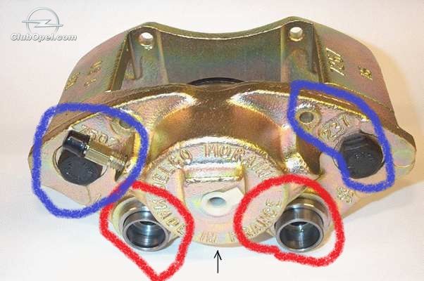

Imaginea este luata de pe www.unixauto.ro(sa nu am probleme cu copyright-ul)
Ce este incercuit cu rosu acolo sunt culisantii iar ce este cu albastru acolo sunt suruburile care l-eai facut tu cu rosu pe poza ta. daca mai ai ceva nelamuriri intrebi.

am gasit care sunt culisantele,le-am batut cu un ciocan in lipsa spray-ului,au intrat placutele,am scos si pistonul si l-am curatat,l-am pus inapoi si tot imi blokeaza roata,am mers un pic am zis poate isi da drumul dar nimic...la o roata le-am schimbat si este ok dar la aia are draci in cur si nu merge.placutele la ambele roti s-au ros mai tare pe partea pistonului......s-a facut seara si le-am pus pe alea vechi la roata care nu merge care o placuta e pe jumatate si cealalta mai putin de jumatate....dar cum am desfacut etrierul de tot am scos si furtunul de la servo ca sa scot pistonul acum cand calc frana tre sa calc mai la fund sa tina,astea nu se aerisesc singure?ca anapoda mi s-a rupt un surub aerisitor......
