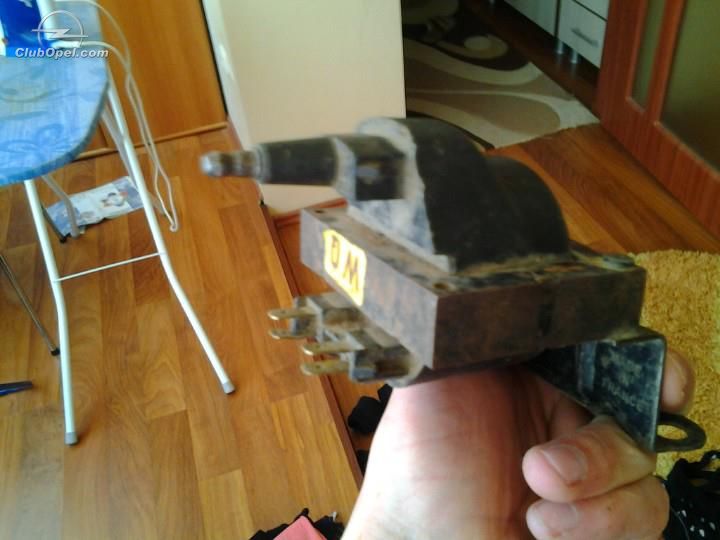

buna!azi am patit alta,m-a lasat bobina de inductie zic eu cel putin...m-am dus la o vulcanizare sa imi schimb cauciucurile,cand sa plec a dat sa porneasca si a murit.....nu da scanteie deloc nici la delcou dar nici la bobina,am pus o bujie in fisa de la bobina am dat la automat pauza,din bobina nu pleaca curent in delcou,am luat alta fisa de la delcou am zis poate e dusa aia...nimic...am luat un fir si am legat un capat cu plusul din mufa de la bobina care vine de la contact si un capat l-am pus la plusul de pe baterie asta in caz ca era de la contact....(m-a invatat cineva)nici asa nu a pornit,cu un bec am verificat daca imi vine curent in bobina,si ajunge curentul pana acolo dar nu pleaca mai departe....eu cred ca aia e dusa,faza e ca nu mi-a mai facut figuri,ce observam eu ciudat la ea,la turometru,de exemplu,eram in mers sa zicem la 2000 ture si deodata se zbatea asa scurt pt o sec..dar nu mi-a murit niciodata motorul in mers cum am patit la delcou de altfel....la ala imi murea motorul inmers,ma smuncea......cand dadea scanteie cand nu....eu m-am uitat acum pe net si am gasit o bobina de opel astra f/vectra a....e la 35 ron si 10 lei transportul,se potriveste?la model e identica....arata exact la fel...ar putea fi alta cauza?multumesc...

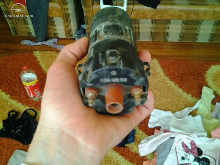

este de pe un model mai vechi cred,kadett D.eu am mai multe fire in mufa aia dar de surubul notat cu + o sa leg plusul de la contact si plusul de la delcou si pe celalalt o sa leg minusul de la delcou si mai am 2 fire mai subtiri care alea am un pic de dubii cu ele.....vin in mufa partea de jos.....dar asta normal trebuie sa aibe un sistep de prindere sa faca si masa,nu?da le analizez bine si apoi le leg.imi trebuie o fisa speciala sau merge si cu una normala ca e diferit asta acolo in bot ala era ascutit pe cand la asta intra in el....

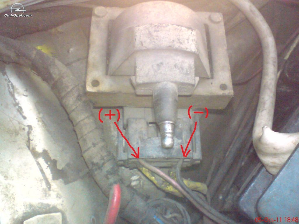

In poza ai firele de la bobina originala. Ce este la (+) se leaga intre ele si la (+) pe bobina noua, iar ce este la (-) se leaga intre ele si la (-) pe bobina noua. Tot ce e acum la (+) ramine si in continuare la (+) si ce e la (-) ramine la (-).
Fisa poate fi orice fisa care ajunge sa faca contact in bobina.

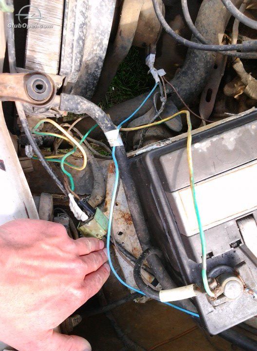

GMC 78,mi s-a dus termocupla cred si nu imi mai porneste automat ventilatorul,l-am facut eu pe direct dar ma incomodeaza...astazi mi-a dat cineva o termocupla a spus ca e buna e de pe un kadett data jos si era functionala...cand ma duc acasa am sa o pun dar curiozitatea mea este ca are acolo ceva asa ca un releu care duce la baterie un fir si la ventilator sunt mai multe si din releul ala se alimenteaza termocupla..nu poate fi aia dus releul ala de ex?cum as putea sa verific?multumesc inca o data de rabdare si intelegere...fara voi as fi mort...chiar am mai ivatat asa unele....

Nu stiu ce releu este acolo. In mod normal nu ar trebui sa fie. La ventilator vine un plus care e trecut prin contact si al 2-lea fir de la ventilator prin termocupla se pune la masa . Daca releul tau este intercalat pe unul din aceste fire, si este defect nu mai functioneaza ventilatorul. Il poti verifica punind firele pe direct sau desfacind releul si cu mina apasi contactul mobil de la releu pina atinge pe contactul fix si se inchide circuitul. Presupun ca e un releu de protectie care preia sarcina. Pune niste poze cu el si cu legaturile lui , poate imi dau seama ce este cu el.

uite si poza cu releul...

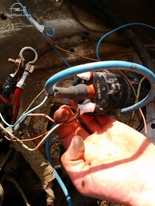

si asa am legat bobina asta care am primit-o dar tot nu merge,a dat un pic scanteie si apoi pauza....e oare posibil sa se fi dus aprinderea aia electronica?.toate care erau la plus inclusiv +care vine de la contact le-am legat impreuna la + de pe bobina asta si ce era la -,am legat impreuna si la - asta!!!!dar degeaba....dupa cum am spus a dat un pic scanteie si la fisa centrala de la bobina la delcou cat si la delcou a dat..cred ca nu se potriveste asta si nu da cum trebuie....

ceva nu este ok,ori nu am legat bine ori e dusa aprinderea aia electronica..eu ce am gasit la plus le-am impreunat si am legat la plus in bobina asta si la minus la fel....la + are 1 fir de la delco,1 de la contact cred si unul vine din aprinderea aia electronica iar la - unul din delco si celalalt tot asa din aprinderea electronica si nu stiu daca e ok sa le leg impreuna...

Daca ai legat ce era la (+) pe bobina veche la (+) si pe cea noua, si ce era la (-) pe bobina veche la (-) pe cea noua, trebuia sa functioaneze. Legat de modulul de aprindere arunca o privire aici https://www.clubopel.com/viewtopic.php?t=90718
Releul de la termocupla este o improvizatie facuta de cineva. Incearca sa refaci instalatia cum era originala. Un (+) trecut prin contact la ventilator, un (-) la termocupla si un fir intre pinii ramasi liberi la termocupla si ventilator.
