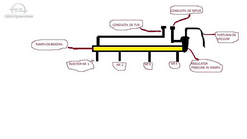

la problema nr 2 cred ca te referi la retur pentru ca regulatorul de presiune este actionat de vacum tre sa aiba un furtunas care merge in galeria de admisie .este localizat la sfarsitul rampi de injectie esta ca un butoias mic fix langa furtunul de retur .Deci tre sa vezi daca returul nu tie infundat sau ascel furtunas este in stare buna (adica nu copt,crapat sa nu piarda aer) sau supapa in sine sa fuctioneze tre sa ai parca 3 bari presiune benzina in rampa cu injectoare numai bine!

Dorule...ai nota 4 la lectia asta; de fapt 2 nu 4. Regulatorul la Z16SE si Z16xe este in rezervor,prins pe spatele capacului (adica in interiorul rezervorului) din care ies conductele si pecare este prinsa si mufa.
