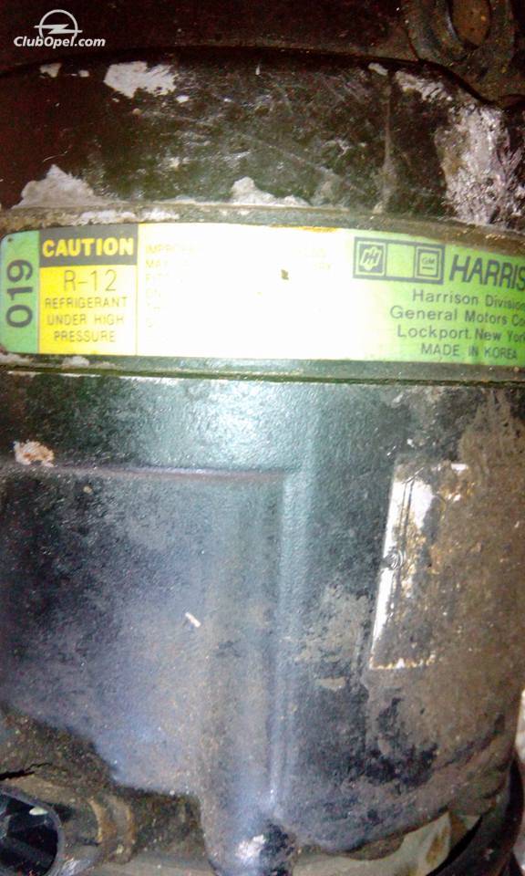

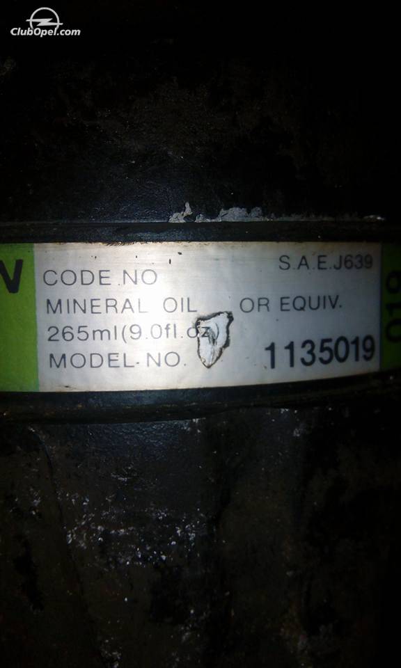

Cum aflu ce tip de instalație am compresorul e Harrison cod 1135019

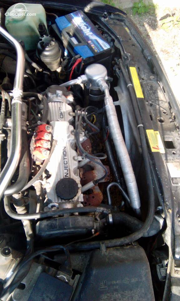

Fa o poza la motor

E posibil sa se strice compresorul din cauza ca mintile luminate de la un service mi-a bagat 134a in loc de R12 ,pana anul asta aerul baga rece, dar nu prea mult,de o saptamana am fost la un serice si mi-a verificat instalatia +completat cu freon dupa operatiunea asta baga rece,dar ac-ul a mai mers 3 zile,dupa care nu a mai bagat nici macar ca inainte, adica nu mai porneste nici compresorul.Am observat ca pierde pe la compresor prin spate la capac unde e oringul ala mare,am sters compresorul si am observat ca scrie pe el R12

clar e cu r12 😊 dar nu se mai gaseste si daca se mai gaseste dor la butleie pt frigidere nu la robot.
ai putea incerca sa o treci pe r134 daca nu e prea greu si costistor
