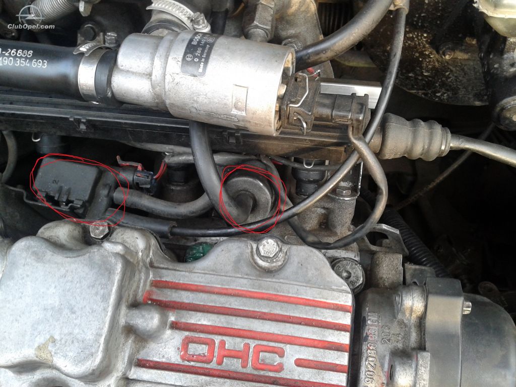

salutari dac stie cineva sa mi spuna si mie cum se numesc cele insemnate din fotografie si ce fac?ms
  • deleted-61307
  • Mesaje scrise: 844
  • Cont inregistrat: 24 Mar 2011
In dreapta este ceva ce regleaza presiunea in rampa de injectoare.

si in stanga Cauta topicuri cu EVAP ! si poze nu stiu nici eu prea multe ca iti ziceam cu cea mai mare placere. tot ce stiu e ca ajuta la diminuarea poluarii prin reintroducerea vaporilor curatii de benzina nu mai stiu de unde in admisie. Americanii au inventat mizeria, ca le era frica sa nu polueze masinile nemtesti prea mult fata de motoarele lor de 9 litri.
