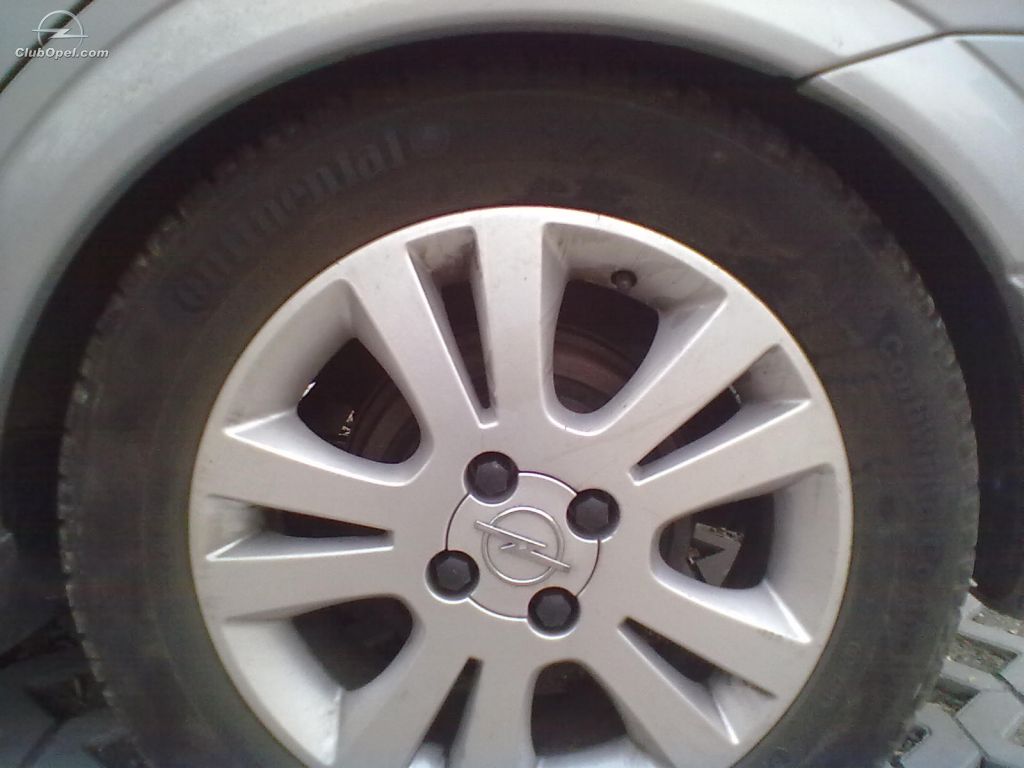

salut...si eu tot pe 16 am...de vara am 205/50/16 iar pe iarna 205/55/16 si nici cu masina incarcata nu imi ating...atasez o poza q distanta de la cauciuc la aripa..... mentionez ca este varianta de echipare sport
