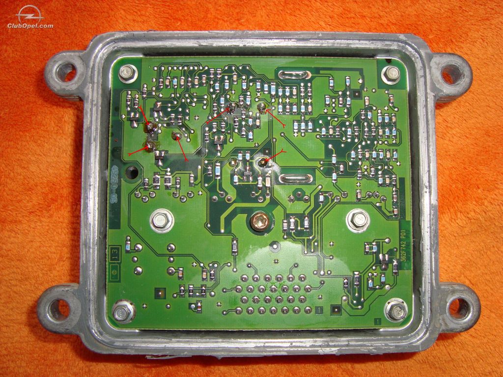

Nu cred ca are treaba cu furtun retur,bla,bla,bla,daca are scapari(intreruperi) la accelerare sigur este de la calculatorul pompei de unjectie(lipituri reci)sau senzorul temperatura antigel(indica temp.eronat la ECU )si de aceea face asa,e clar ca face numai dupa ce motorul ajunge la o anumita temperatura.

Manifestarea care spui era la tine,conteaza foarte mult temperatura de afara colegu,eu am avut probeleme cu senzorul temp.dar si cu calc.de injectie ....pe primul l-am schimbat,iar pe cel de al 2-lea l-am reparat (lipit)singur...uite si cateva imagini poate ajuta pe cinevasiaceste sunt lipiturile reci..bafta 😃

e bine frate daca lai putut repara si nu ai cumparat altul dar fiecare sofer isi stie cel mai bine masina lui ce naravuri are ai reusit macar sa o faci sa fii multumit cum merge?

As vrea sa vad si eu cum mai repara colegul un calculator de injectie pt un motor Y20DTH, cum ar fi cel al colegului cu zafira care intrerupe in mers
