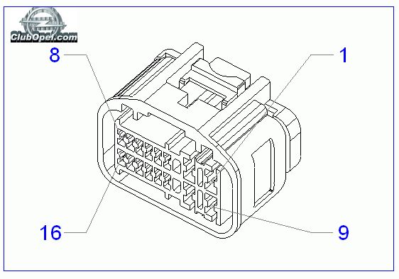

-mufa care intra in calculatorul cutiei de viteze automate:

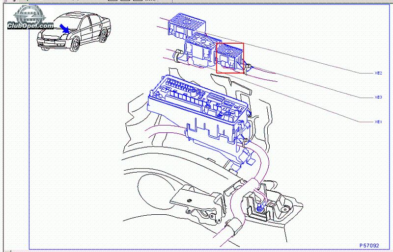

-mufa XE3, care e pozitionata sub UEC, ca-n imaginea de mai jos:

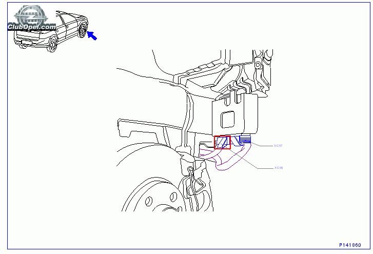

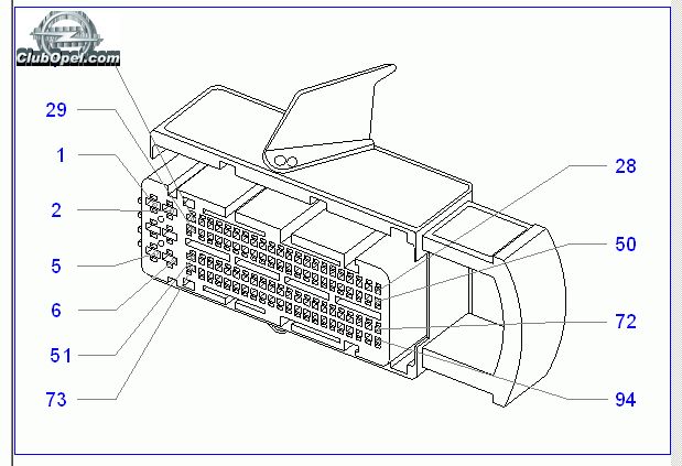

-mufa XC56, una dintre cele doua care intra in ECU(cea dinspre radiatoare)

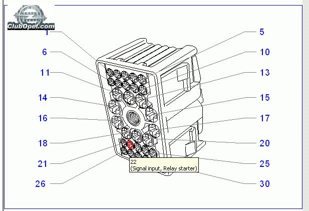

- se trage un fir intre pinii 11 si 27 ai mufei XE3(cea de sub UEC)

-se trage un fir intre pinii 1 si 16 ai mufei cutiei de viteze automate(care ramane neconectata)

- se trage un fir de la mufa XE3(cea de sub UEC) din pinul 22 la mufa XC56(cea de la ECU) in pinul 70.

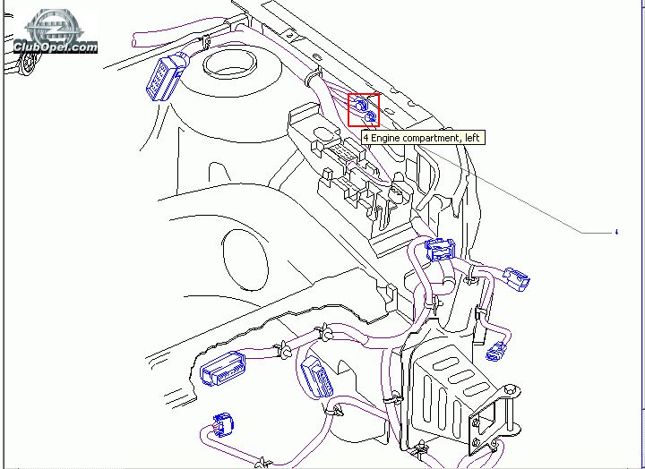

Dupa ce ati pornit motorul, ramane problema sondei de marchearriere, pe care cutia manuala o are, si cea automata nu o avea. Sonda se alimenteaza cu 2 fire, unul care vine tot din mufa XE3, de la pinul 5, si al doilea legat undeva la impamantare(recomand zona din imagine, e aproape de mufa XE3)
