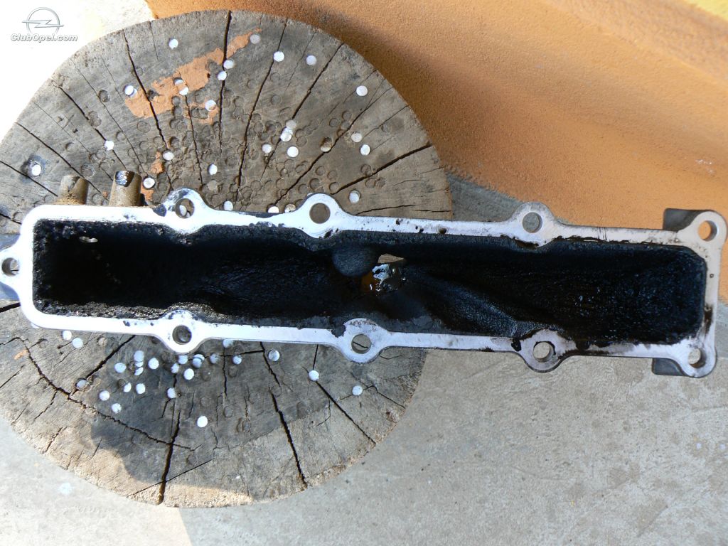

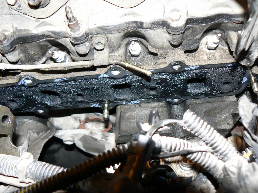

Asta ca sa nu credeti ca v-am mintit...

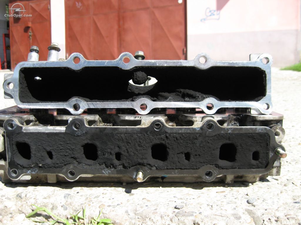

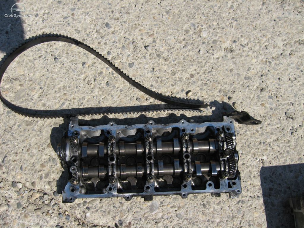

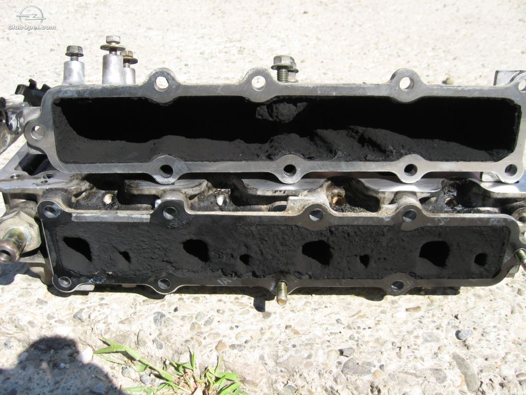

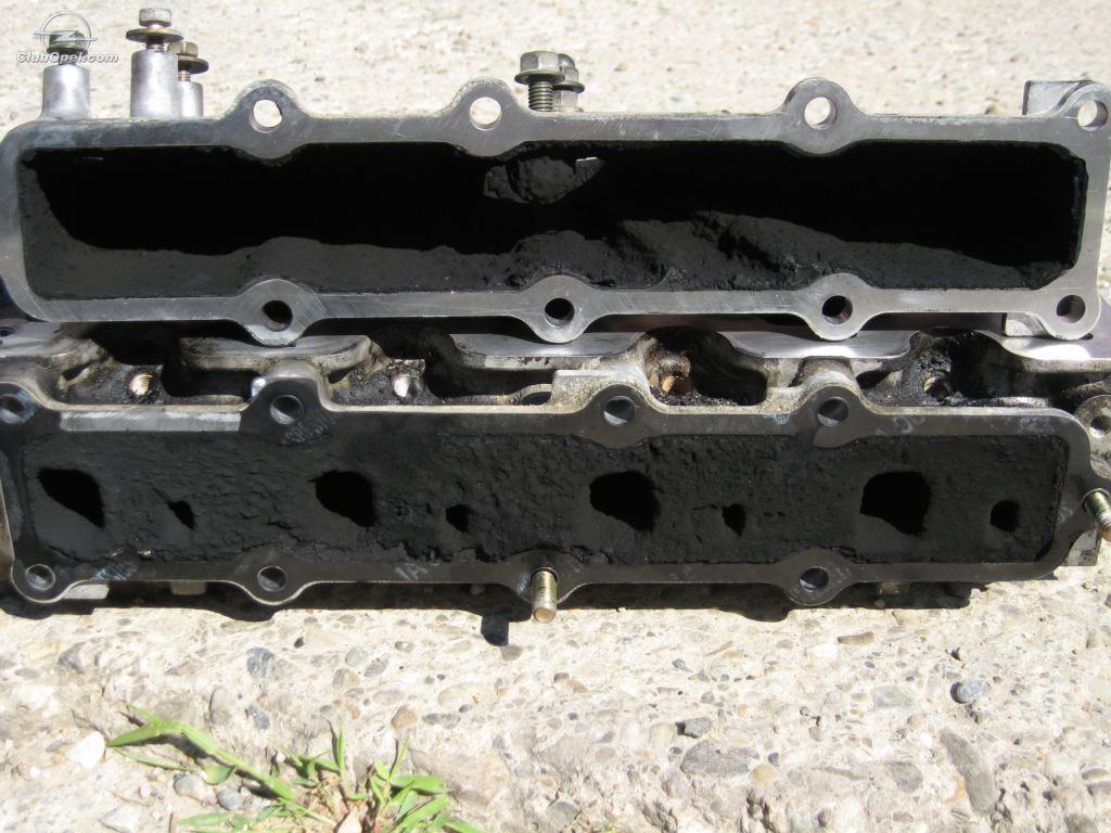

Salut. Mai misto e a mea!

Arata "bine". Vad ca ai dat jos chiulasa.

Da. Imi pare rau ca n-am facut mai multe poze.
Am inlocuit chiuloasa mea cu alta, cu tot cu supape si culbutori, pentru ca au crapat 2 lagare de la axele cu came.

djtaotao a scris:Asta ca sa nu credeti ca v-am mintit...
Observ la tine ca depunerile au aspect umed (ulei sau motorina?).

Probabil ca turbina scapa ceva mai mult ulei sau n-ar fi exclus ca umezeala sa fie de la degripant.

cristyliviu a scris:Ai dat jos corpul filtrului de ulei, ce mai e in partea dreapta sau ai reusit fara sa demontezi tot? Si eu vreau sa fac o astfel de operatiune, dar nu as vrea sa dau jos chiuloasa superioara cu camele!
Salut. Nu-mi amintesc sa fi demontat corpul filtrului de ulei, nici macar capacul. Nu-mi dau seama cum s-ar putea curata bine galeria fara sa demontezi si chiuloasa. Daca-mi aduc bine aminte, s-a separat corpul acela intermediar de chiuloasa (acela cu gauri) si le-am curatat in tihna. Intre ele este o garnitura de metal.
