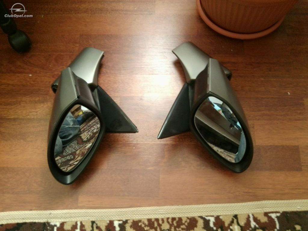

Foarte multi posesori de Opel Vectra B doresc sa isi rabateze oglinzile.Vin in ajutorul acestora cu un tutorial despre modul cum se poate realiza acest lucru(precizez ca se pot face si electrice).Pentru aceasta avem nevoie de urmatoarele scule:
Se scoate aceasta protectie,deasemeni cele marcate.
Se desfac holsuruburile de la maner(trei la numar) si se scoate manerul.
Se scoate ansamblul oglinzii,se desfac ambele capace de culoare.Deasemeni se scoate sticla oglinzii prin tragere cu foarte mare grija(risc de spargere) si se scot firele de la incalzire(cei care au)
Se desfac cele trei suruburi de la motoras si se elibereaza.
Eu am demontat de tot ansamblul oglinzii,dar nu este nevoie sa o faceti si voi,aripioarele de blocare ale axului se pot taia si fara sa scoateti axul de pe cabluri.
Dupa ce ati facut aceasta operatie,trageti de arc intinzandu-l,deasemeni montati totul in ordine inversa demontarii.
O sa ramaneti placut surprinsi de rezultat.
S U C C E S.

pentru aceasta manopera nu este neaparat necesar demontarea oglinzii de pe portiera, ba chiar e mai usor cu oglinda pe masina. Cand scoateti capacul mic aveti grija la urechiusele de prindere sa nu le rupeti, o sa va vina mai usor sa trageti de corpul oglinzii inspre spatele masinii, o mentineti trasa si cu o surubelnita micuta trageti de urechiusele de prindere (aflate intre cele doua capace ale oglinzii vopsite la culoarea masinii) tot spre spatele masinii, dupa ce se desprind cele doua urechiuse ale capacului mic, ( ambele sunt pe aceiasi linie) trageti putin de capac in lateral si apoi spre spatele masinii si a iesit capacul mic. Este indicat sa fie scos capacul mare inainte pentru a se evita zgaraierea lui cu surubelnita. Eu l-am scos incepand cu clemele dinspre geam. Pentru a evita spargerea sticlei- oglinda eu am desfacut doar surubelele (2) din partea de jos- mijloc si din mijloc-lateral exterior si am demontat tot ansamblul motoras- sticla.Pentru a avea acces la cele 2 surubele trebuie doar sa impingeti cu degetul in oglinda sau sa le miscati electric sau manual pana aveti acces la suruburi. In rest am facut la fel ca si KSPER.
Pentru blocarea corpului oglinzii in pozitia normala am lasat cam 2 mm din acele aripioare ce trebuie taiate in partea cu surubul de siguranta dar dupa cateva rasuciri s-au rupt asa ca am recurs si eu la intarirea arcurilor.

Intradevar Radovan_eu,am uitat sa specific acest lucru...Da se pot face rabatabile direct pe masina,fara sa le mai dati jos.Eu am facut si altceva la usi si de aceea am specificat sa fie desfacute(se acumuleaza mizerie multa intre profilul usii si garnitura de etansare a corpului oglinzii).In rest numai bine.
