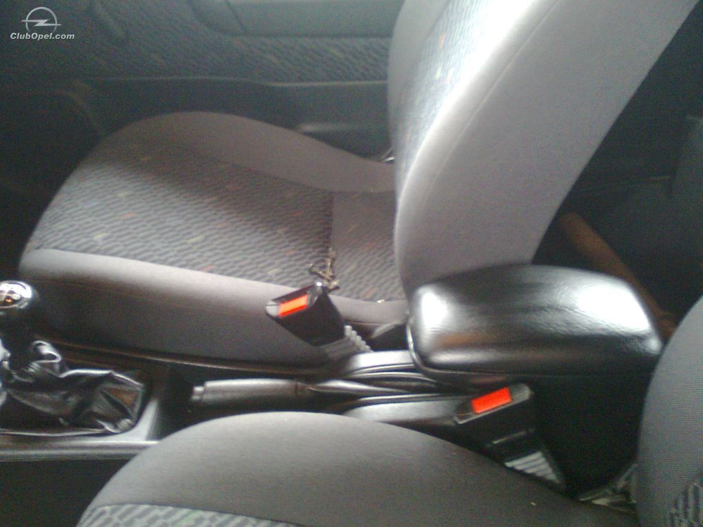

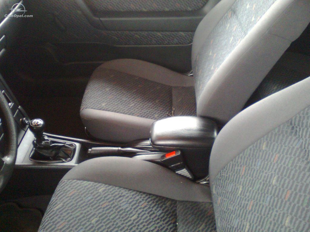

am luato si am reusit sa o adaptez destul de bine cred eu.Am luat-o gratis(i-am instalat windowsul la calculator proprietarului)
de montat nu am vrut sa bag holsuruburi asa ca am lipito cu poxipol(nu vreau sa fac reclama) si este destul de teapana.

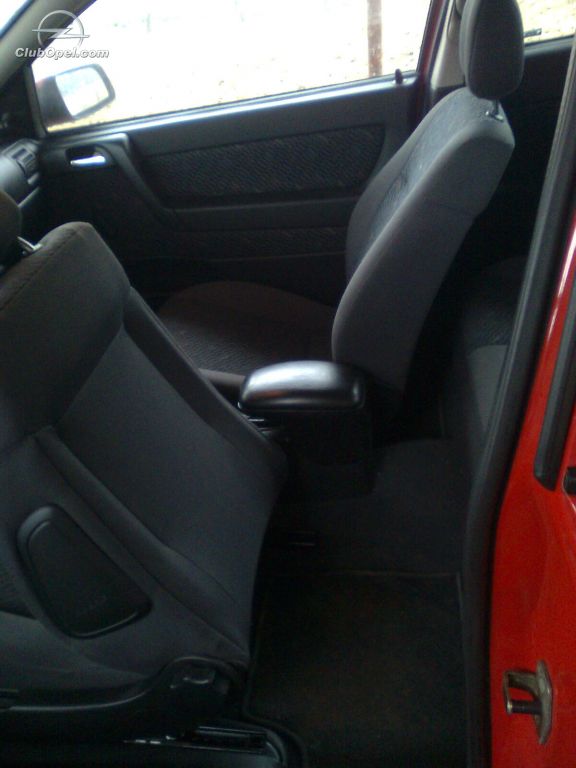

Dupa cate vad eu in poze, cred ca vine prea jos cotiera. La vectra sta mai sus.

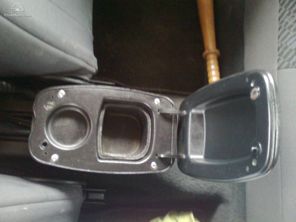

cotiera nu am demontato eu de pe vectra. Am luat-o direct demontata,si intradevar este mai joasa,am mai decupat din ea pentru a veni la inaltimea schimbatorului de viteze. Pentru a fi estetica,a trebuit sa o montez mai in spate si nu prea poate fi folosita in timpul mersului decat de persoanele de cel putin 1,85 care tin scaunul mai in spate si sunt mai lungi in brate. Eu am fixat-o prin lipire cu poxipol. Era foarte teapana,insa am parcat odata cu portiera stanga lipita de un perete si am iesit prin dreapta, am picat cu fundul pe cotiera la iesire,si sa dezlipit putin pe o parte, de atunci i-am prins si 4 holsuruburi negre,insa nu se observa decat daca tragi scaunul in fata la maxim. Ce am mai modificat a fost interiorul cotierei care era foarte adanc, si montand-o si foarte jos, trebuia sa mai decupez din consola centrala a masinii pentru a intra de tot, dar eu am ales sa tai ,,cutia" cotierei ( se vede in poze). Eu sunt foarte multumit si de aspect si de utilitatea cotierei, mai ales ca nu m-a costat nimic, iar frana de mana nu este influentata absolut deloc.

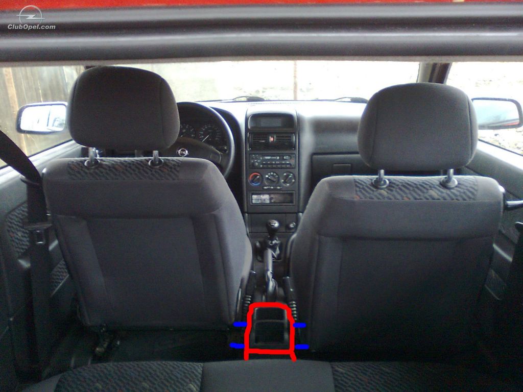

eu am decupat-o... si am pus-o din spate, peste scrumiera spate, defapt asta era motivul. Nu aveam scrumiera, cautam una, si am gasit cotiera, am decupat din ea si am lipit-o cu poxipol initial, dar m-am asezat odata cu fundul pe ea si s-a desprins asa ca i-am bagat 4 holsuruburi negre. nu e tocmai estetic, dar nu se observa mai deloc, holsuruburile snt acoperite de scaune. Eu am mai taiat mult din ea pt ca era mult prea inalta, iar mie imi place sa las scaunul cat mai jos posibil, si cotiera imi venea prea sus. asa vine montata, cotiera practic imbraca conbsola centrala, iar unde este cu albastru acolo am bagat holsuruburile.

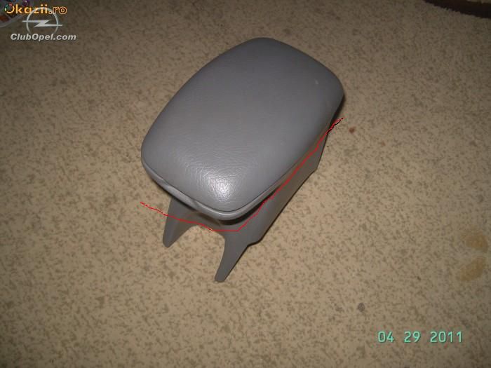

  • Cont inregistrat: 18 Feb 2010
geo24_frb a scris:eu am decupat-o... si am pus-o din spate, peste scrumiera spate, defapt asta era motivul. Nu aveam scrumiera, cautam una, si am gasit cotiera, am decupat din ea si am lipit-o cu poxipol initial, dar m-am asezat odata cu fundul pe ea si s-a desprins asa ca i-am bagat 4 holsuruburi negre. nu e tocmai estetic, dar nu se observa mai deloc, holsuruburile snt acoperite de scaune. Eu am mai taiat mult din ea pt ca era mult prea inalta, iar mie imi place sa las scaunul cat mai jos posibil, si cotiera imi venea prea sus. asa vine montata, cotiera practic imbraca conbsola centrala, iar unde este cu albastru acolo am bagat holsuruburile.
Ok , cam asa ai decupat (de la linia rosie in jos)? Imi cer scuze pentru insistenta dar cotiera fiind neagra si calitatea imaginilor de mai sus nu e chiar buna ai insistat pe imaginea in ansamblu nu pe partea de prindere vreau sa imi fac o idee.

da, asa am decupat. Dar daca vrei sa iasa mai bine estetic, cumperi si o cutie de kit de fibra, o decupezi cum vrei, ii bagi holsuruburi, le chituiesti, mai chituiesti si imbinarea dintre cotiera si consola, vopsesti, si o sa iasa superb. Dar e mai mult de munca. Sau daca vrei altceva, am mai vazut la un coleg pe forum, nu mai stiu exact la cine, o cotiera de omega cred si dadea f bine pe astra g.
