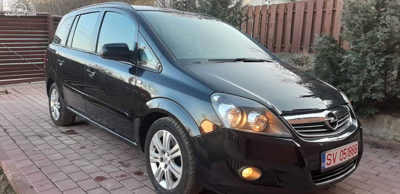

Zafira 2012 1,7 diesel 110cp,calc bord imi arata 8.5 l/h doar oras...mi se pare un consum destul de mare....aveti idee cum se poate reduce consumul?mi sa zis ca ar fi scos filtrul particole si e resoftata..alearga de rupe

In ce oras?

Daca e si resoftata c-am ce consum ai vrea sa ai?,caluti aia trebuie hraniti cu ceva,nu?

Dragos Ene a scris:In ce oras?
Suceava

E un consum firesc.
