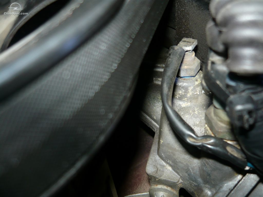

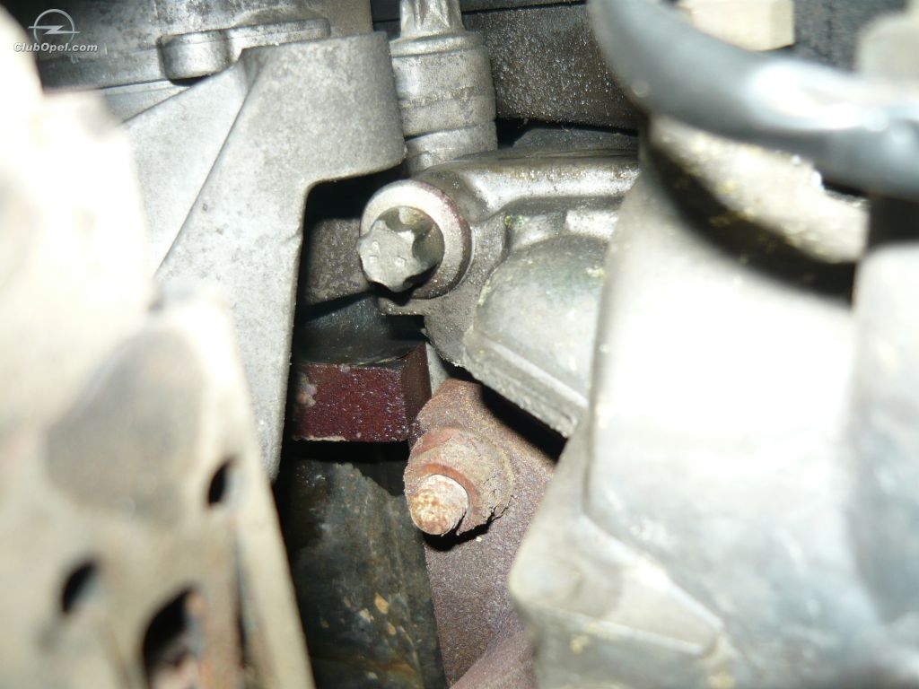

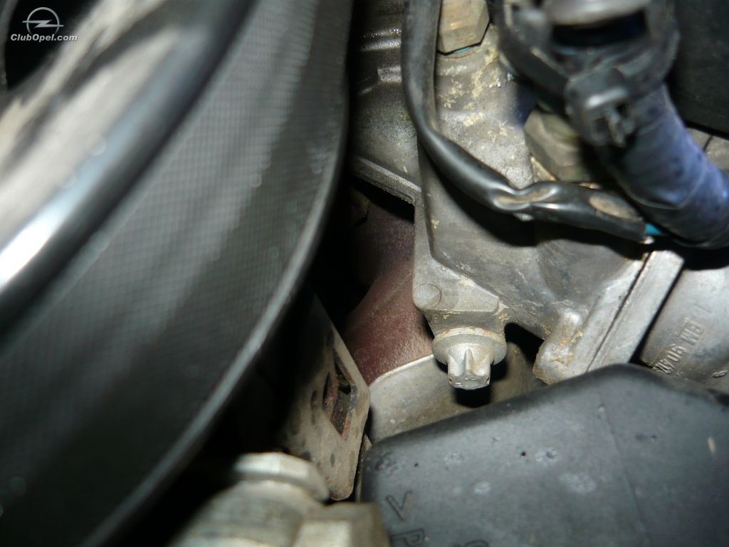

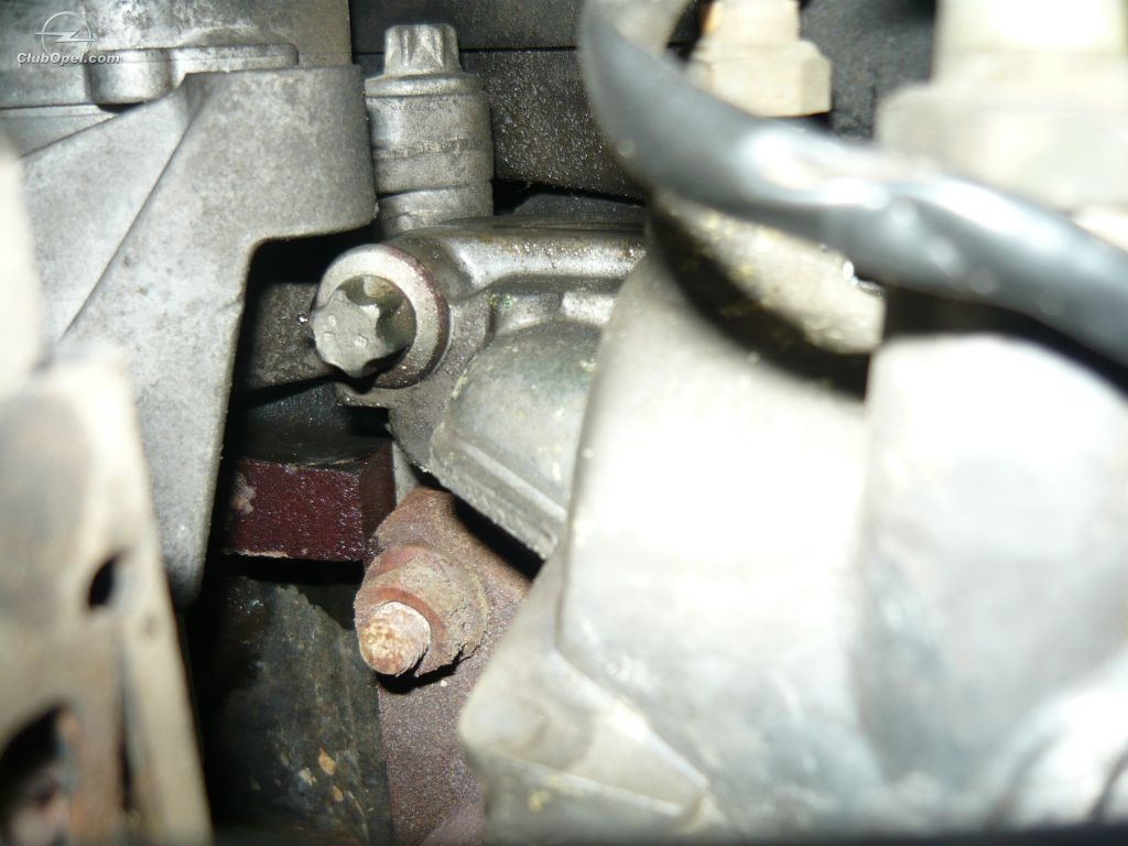

Salutare PROBLEMA la vectra b 16 16v am pierdut 500ml antigel in 15 km azi am iesit la o plimbare si dupa ce am oprit masina am vz ca picura de sub ea am deschis capota si din zona asta mai exacat curgea de pe acel surub in stea ce este in zona aia e u zic ca e in spatele termostatului va rog ajutati_ma multumesc

cip_dmx a scris:Salutare PROBLEMA la vectra b 16 16v am pierdut 500ml antigel in 15 km azi am iesit la o plimbare si dupa ce am oprit masina am vz ca picura de sub ea am deschis capota si din zona asta mai exacat curgea de pe acel surub in stea ce este in zona aia e u zic ca e in spatele termostatului va rog ajutati_ma multumesc

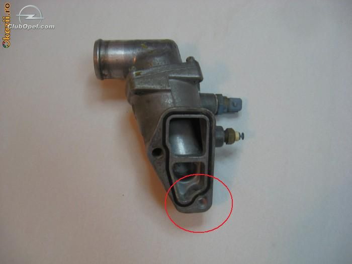

Aceea, este carcasa termostatului la tine. Verifica toata carcasa termostatului, sa nu fie slabita, sa nu fie fisurata, sa nu aiba garnitura deteriorata.
zango a scris:undeva in acel loc are niste Doape de aluminiu se numesc "doape de gheata" am avut si eu aceasta problema acum 2 saptamani 😊
din cate am inteles de la mai multi mecanici din cauza antigelului acele doape se macina si in timp curge p acolo , e doar 3 lei un dop si ai scapat de probleme 😃 (asta daca e de acolo)
zango , pozele lui cip_dmx[b] sunt ''rasturnate'', ca sa scriu asa. Locul din poze nu are nicio legatura cu locul pe unde ai avut tu probleme...
