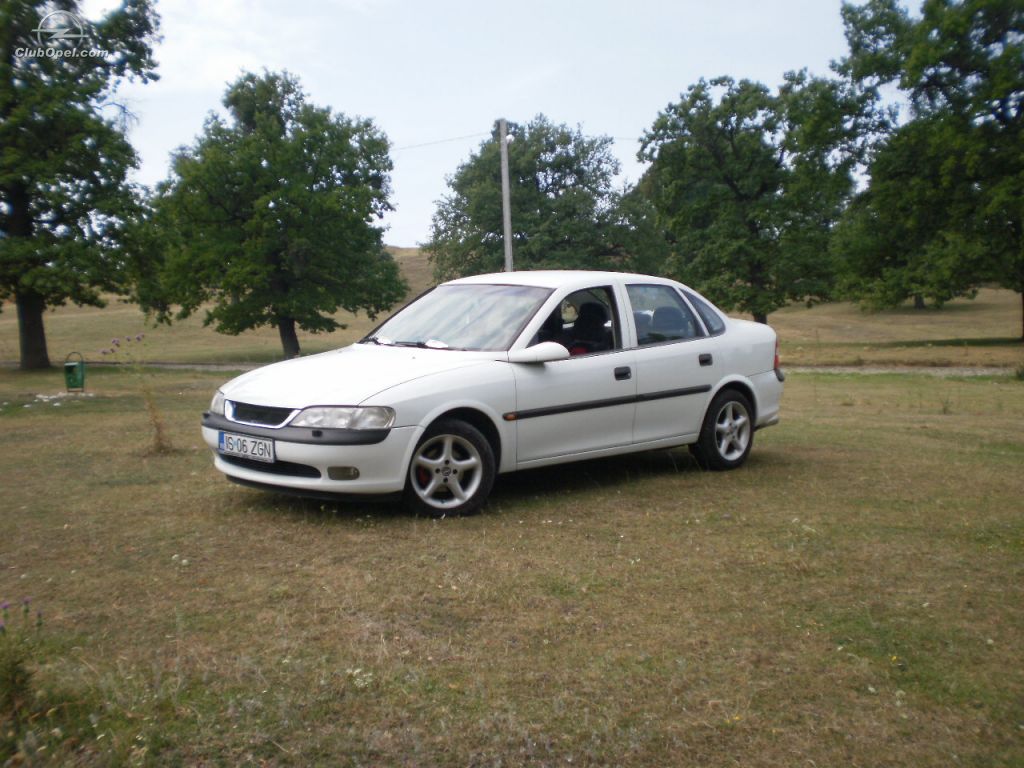

  • petru_iurea
  • Masina: Vectra 1996 x16xel
aste e masina
  • ahappyuser
  • Mesaje scrise: 6,816
Alba-ca-Zapada.

petru_iurea a scris: aste e masina
frumoasa masina sa o conduci cu placere si fara incidente
sa revin la kit de distributie,poate colegul are dreptate s anu te zgarcesti la bani,dar pretul care ai spus nu este deloc zgarceala 😊 😊
