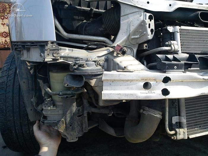

Rezervorul e sub farul din dreapta.

Aceasta este pompa de servo tin sa precizez ca masina este diesel...
