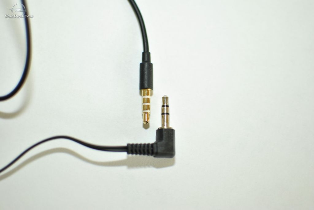

Gasisem pe net un tutorial asemanator insa era pentru Iphone si nu intelegeam firele alea cum vin.
Ideea era sa imi fac un handsfree pentru masina conectand telefonul Samsung Galaxy S2 (SGS2) la sistemul audio al masinii.
Mare parte din idei provin din tutorialul pe care l-am gasit pe net.
NECESAR:
- RCD cu AUX-IN (in cazul meu SONY cu jack de 3.5 mm)

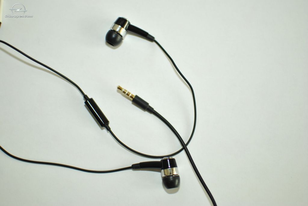

- set casti handsfree de la SGS2
- bando izolatoare
- pistol de lipit
- dezizolator (eu am folosit tot pistolul de lipit pentru asta)
- cutter
- un jack de 3.5 mm de la niste casti mai vechi pentru intrarea in RCD

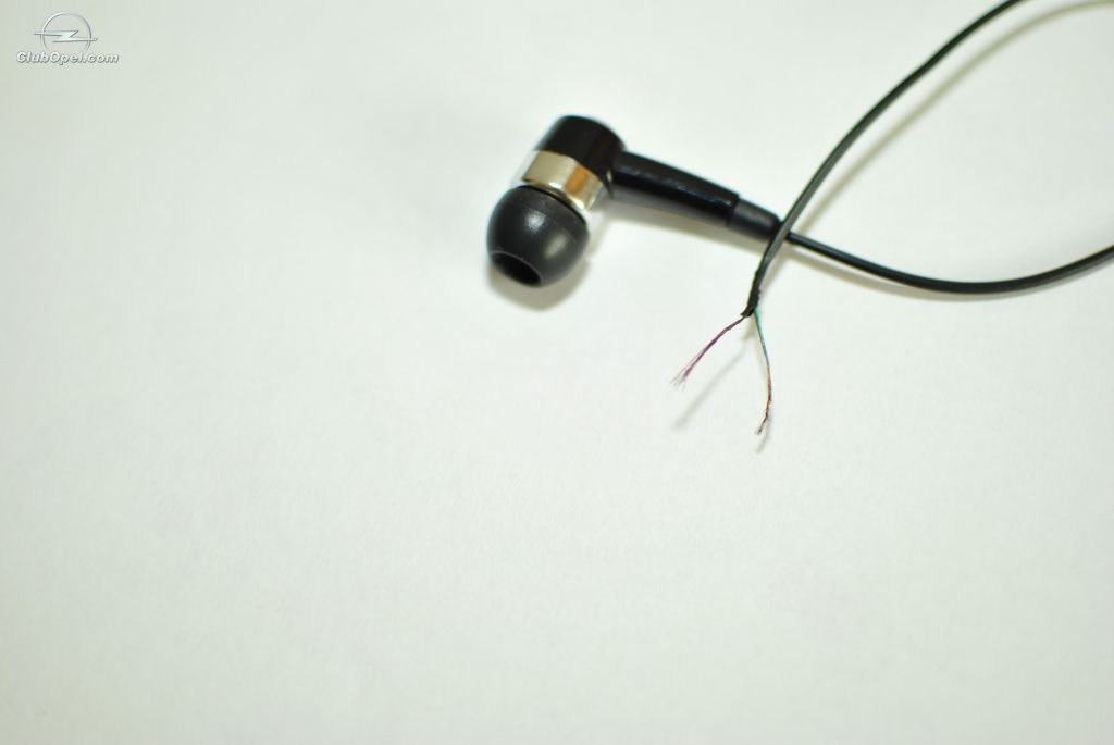

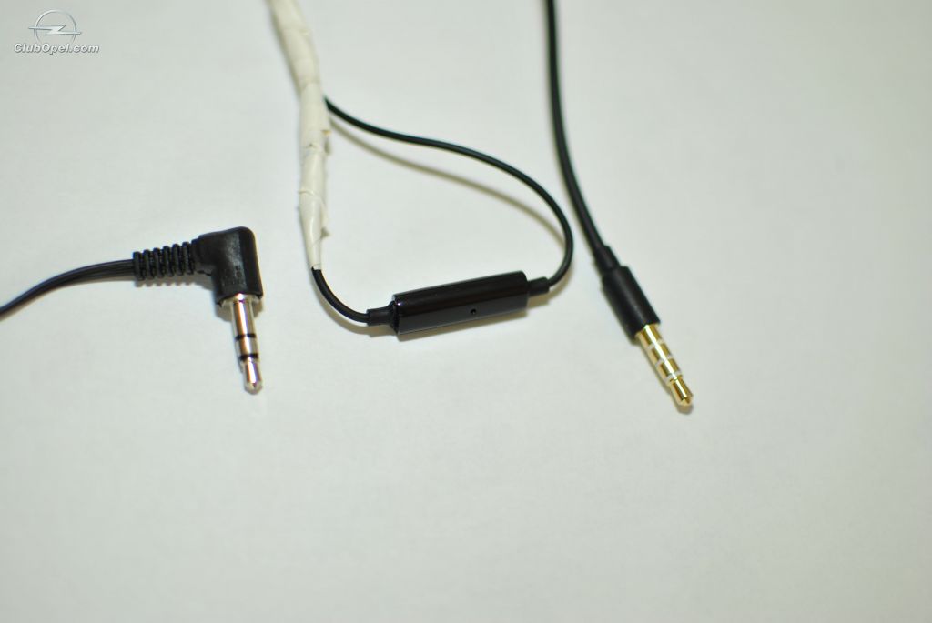

Ideea este simpla. RCD-ul avand AUX-IN permite intrarea sunetului dintr-un "ceva" extern ... in cazul asta un telefon. Se taie castile iar in locul castilor se lipeste jack-ul de 3.5 mm care intra in RCD (va prindeti voi cum vin firele alea ca sunt doar 4). Microfonul ramane la locul lui pe fir permitand intrarea sunetului in telefon in timpul apelului.
Nu e tocmai ok explicat, e facut in limita timpului necesar, e ieftin si cred ca si-l permite toata lumea din moment ce mai toate RCD-urile au AUX-IN, toata lumea are un telefon (iar un handsfree pentru un telefon este in jur de 20 de lei), banda izolatoare mi-a mai ramas mie si o dau mai departe doritorilor iar pistolul de lipit il pot imprumuta.
Daca nu convine cuiva DIY-ul asta moderatorii il pot sterge oricand.
Numai bine!

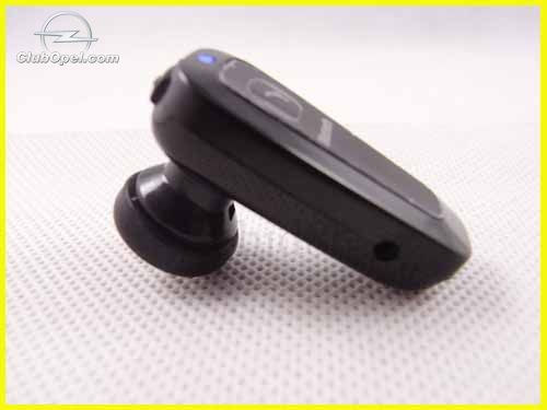

Interesant,dar mai practic ar fi sa conectezi(printr-un cablu tata-tata-mufa de 3.5 mm) o casca bluetooth(stereo- deci care are iesire jack 3.5mm) la aux-in playerului.......O problema(cel putin pentru mine) este ca o sa auda toti pasagerii convorbirea
Am postat o poza cu casca bluetooth cu iesire 3.5 mm( aceasta este modificata de mine dintr-una mono,dar se gaseste direct facuta asa de producator)

pe mine ma ajuta mult mai mult dracia pe care am facut-o eu pentru ca ascult destul de des muzica din telefon, telefonul fiind conectat la aux-in-ul rcd-ului, doar ca pana acum era doar conectat printr-un cablu normal, jack - jack, doar ca player.
SGS2-ul este capabil de 5.1 si se aude chiar foarte bine in masina.
acum, in loc sa mai stau sa umblu in meniul telefonului dupa player doar apas pe butonul de la microfon si imi porneste player-ul in telefon.
de montat inca nu l-am montat in masina dar cu siguranta microfonul va fi pus in stalpul de pe partea soferului, unde se termina ornamentul de plastic, iar mufa care intra in tel nu va fi vizibila decat atunci cand va fi in telefon.

Eu nu am dus treaba la extrem cu bluetoothul,dar o pot duce,adica ideea o am de demult in cap,dar nu-mi foloseste pentru ca nu suport ca pasagerii sa-mi asculte convorbirea .......deci metoda mea clar si concisa ar fi asa:

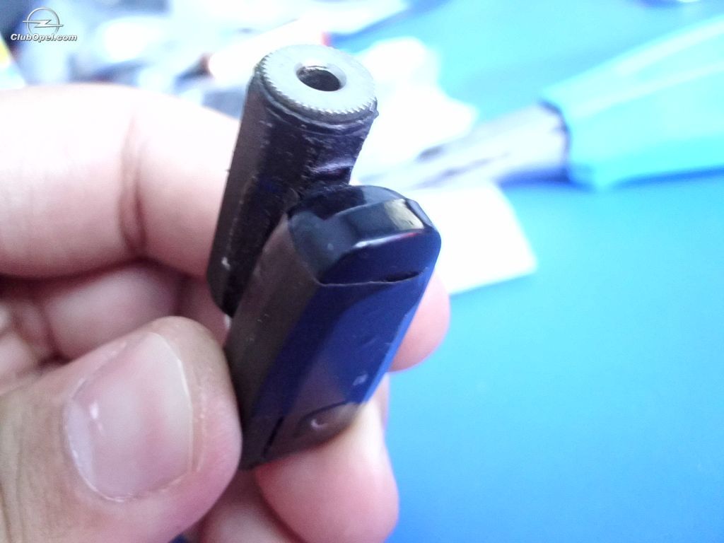

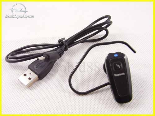

1 se ia un bluetooth,de preferat cu iesire pentru casti(mufa de 3.5mm) sau se cumpara unul mono, se demonteaza,se elimina casca si i se monteaza o mufa mama de 3.5 mm(pozele mai jos inainte de modificare si dupa modificare)

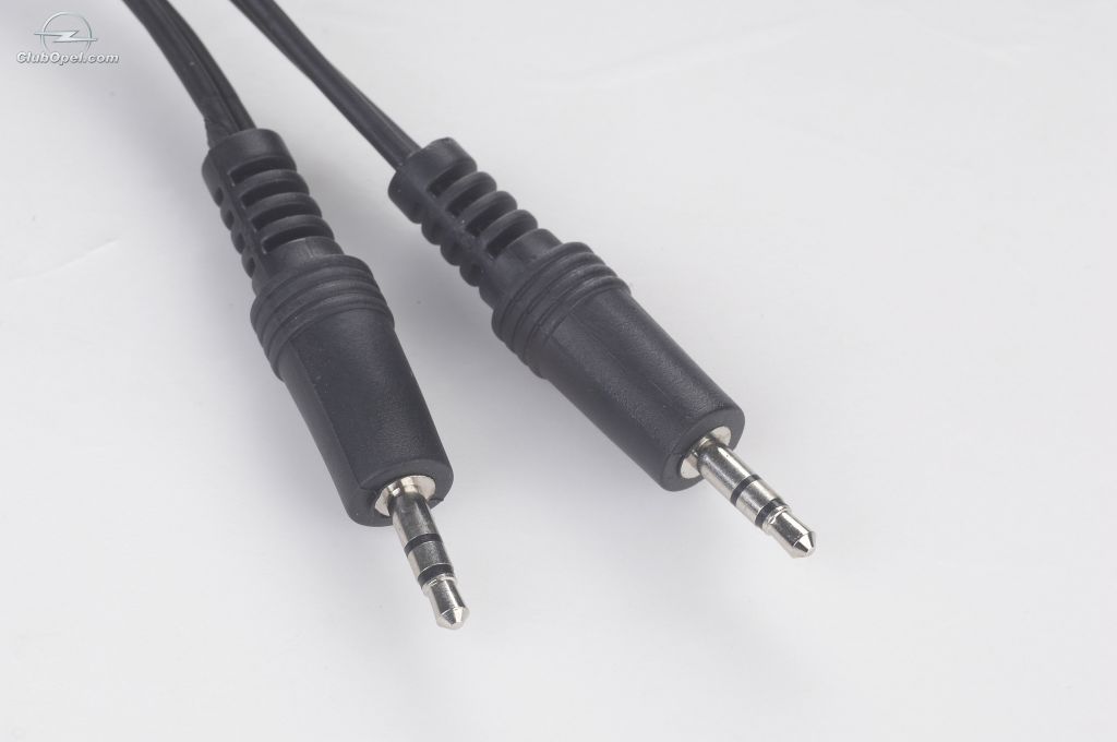

2 Se cumpara un cablu cu mufa jack de 3.5 mm ( tata - tata) - ca in poza de mai jos
3 Se conecteaza bluetoothul prin acest cablu la AUX-IN al playerului masinii

Cel putin in cazul meu,bluetoothul vine cu un cablu usb pentru incarcarea acumulatorului

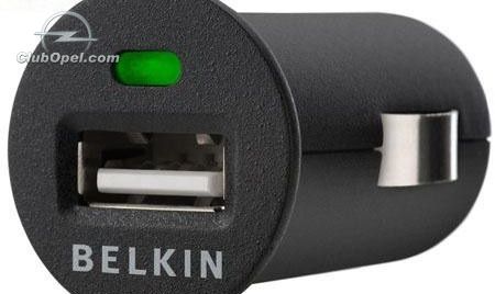

Acum tot ce ne mai trebuie ca sa-l mentinem in functiune fara sa se descarce este un incarcator de bricheta(poza mai jos) sau eventual legat direct USB-ul bluetoothului la firele de la bricheta( si asa sunt pe contact)-mai elegant ar fi legate prin consola, cablu USB cu firele de la bricheta si montat un buton ON/OFF ca sa nu incarcarce intr-una,ci doar cand e nevoie
